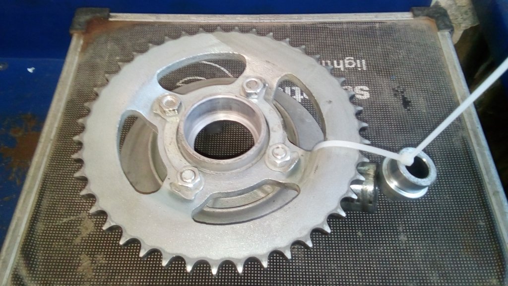

Ну да, с болтами заморочка... Но в любом случае время еще есть, целая зима Вообще дома 3д-принтер стоит, можно попробовать изобразить какой-нибудь кожух для болтов. У нас в компании Нитро два штуки, вот у одного из них на звезде стоит колечко типа защитное, как раз с наружней стороны, возможно как раз для этих целей. То есть если отверстия 4, то расстояние как раз по диагонали? Тогда от Флейма должна встать https://bikes4all.ru/goods/Звезда-задняя-43з-Stels-Flame
Вот сейчас сходу нашёл звезду от Стелс Флейм 200, она вообще один в один - 43 зуба, 428 цепь, ф58 внутренний, между отверстиями 78мм. Она же на Стелс Флекс 250... Блин, хотя хз насчёт отверстий - это между соседними или по диагонали...
Насчёт болтов не подумал даже. Но сейчас нашёл в вк фотки мотоцикла, да и так по памяти - со стороны звезды ещё стоит втулка, может болты и не будут цеплять. Завтра дома буду - напишу....
Вот нашел фотку, зимой прошлой снимал колесо, когда делал тормоз. Ну и судя по всему, не шибко там внутреннее отверстие подгоняется под ступицу, зазор видно и так. Только за счет болтов и держится звезда. На днях сниму снова колесо, замерю. Но если это родная стоит, то я находил уже ее размеры: 43 зуба, диаметр внутреннего отверстия 58мм, сверловка отверстий квадратом, по диагонали 78мм. На сайтах находил звезду с отверстием 58мм, но у нее обычно сверловка на 90мм по диагонали, а на 78мм не могу найти... Вообще, видел размеры плоской и выпуклой звезды, на 428 цепь её толщина 7мм, у выпуклой - 14мм, получается, плоскую звезду на надо отодвинуть от ступицы на 7мм. По сути, вариант - удлинить болты, и проставки на 7мм поставить, если найду токарку, либо просто шайбы кузовные набрать, их там 3-4 штуки на болт. И так же болтами затянуть, а вылета ступицы хватить должно... В общем, скорее всего завтра сниму колесо, там напишу. Насчет публикаций - что-то не могу найти, или не по глазам... Если не сложно, забрось свой каталог на почту, гляну, может что получится. Почту в личку сейчас кину. Заранее спасибо

Доброго времени, народ. Подскажите, на файтере стоит ведомая звезда выпуклая, тарелочкой, на 43 зуба. Такую очень сложно найти, а с оф. сайта продают звезду только вместе со ступицей заднего колёса. Может кто знает - можно ли поставить аналогичную звезду, но плоскую? Не будет ли перекоса цепи? Заранее спасибо
