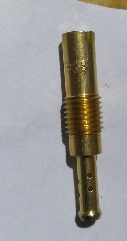

    Сегодня снимал и разбирал карбюратор PWK. Изначально хотел только опустить иглу, так как смесь богатая, при откручивании ручки газа вначале захлебывается мотор, свеча черная. Сразу не допер, что карб для этого снимать не обязательно, достаточно ослабить 2 хомута, повернуть карбюратор и можно открутить два винта, чтобы достать иглу с плоской перегородкой. Вообщем, открутил весь карб с впуском, доставать неудобно. Разобрал, посмотрел жиклеры. основной топливный 122, холостого хода 38. Игла была со стопором во второй риске сверху. Переставил в самое верхнее положение (опустил). Все собрал, завожу, обороты меньше 4500 не падают и не регулируются. Понимаю, что где-то накосячил, от перестановки иглы такое не может быть. Опять разобрал, на всякий случай иглу переставил как было. Собрал, стало все нормально. Сегодня холодно, полетели белые мухи, поставил мот на стоянку. Потеплеет, продолжу разбираться со смесью.
