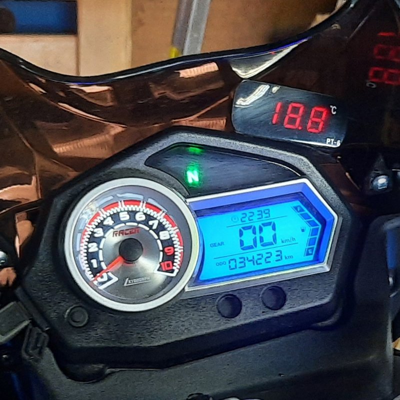

Привет всем! Переподключил питание указателя температуры на ближний свет. Теперь не только температуру знаю, но и что включен ближний свет с габаритами. В любый других вариантах , указатель не работает. Уже пару раз забывал про дальний включеный , а про свет так постоянно забываю, теперь это исключается.
