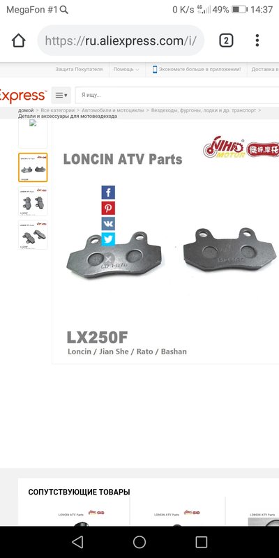

  20. Колодки передние CD-F070, ЕСТЬ АНАЛОГ НА АЛИ:
