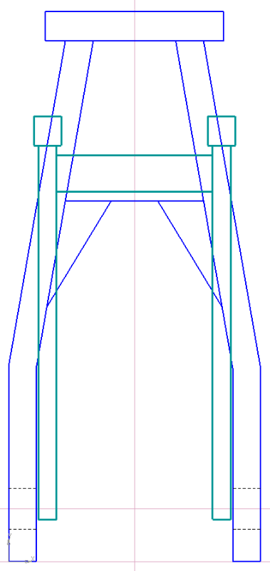

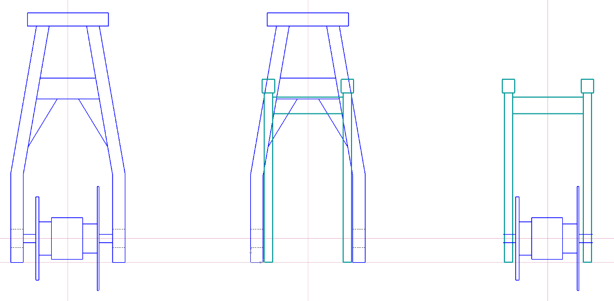

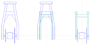

Да, про чейнлайн я помню и... как раз на этом моменте тормознулся, т.к. на новом колесе звезда на аж 5...7 мм будет смещена наружу, относительно штатного положения. Демпфер достаточно здоровый и тут либо какой-то другой надо будет найти, либо доработать имеющийся, чтобы звезду ближе к колесу придвинуть, либо просто новый смастерить. А придвинув звезду к колесу, можно и маятник Уже сделать - вон на Stels Delta 200 за счёт чего-то же 20 мм смогли отыграть, хотя по виду и колесо и тормозной механизм у Stels Delta 200 и Stels SB200 похожи. А ещё ж и не симметричность какая-то у маятника от Stels Delta 200, Racer RC200-C5B Magnum... Я думал развернуть крепления во внутрь... Оно ж как: штатно дропаут \ пластина крепления находятся на внутренних плоскостях маятника, а аморты закрепляются примерно над трубой маятника, получается, что между амортами примерно 170 мм. Если пластины крепления так же крепить к внутренним плоскостям маятника, да ещё и перевернуть, чтобы гайки были со стороны колеса, то расстояние между амортами будет 215-(2*толщины нижнего уха амортизатора+толщина пластины креления), то примерно те же 170 и получаются. А наверх я что-то даже и не смотрел - надо будет и этот вариант обдумать, т.к. если надо будет сужать маятник, то вышеописанный костыль не прокатит.

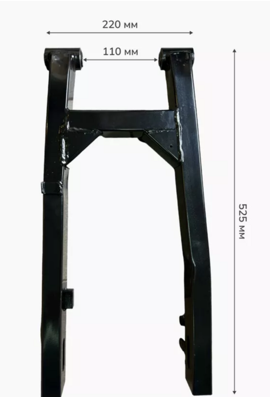

Так вон вверху фото есть с установленным колесом в маятник этот: я бы сказал, что там даже слишком много места - собственно именно из-за этого узла и получается длинный маятник: от конца маятника до стенки упора амортизатора, которая к оси крепления маятника, 440 мм. Ковыряясь в интернетах я набрёл на маятник от Stels Delta 200, Racer RC200-C5B Magnum: Вот либо что-то похожее делать, либо ищу размеры его и просто применить именно этот маятник! UPD... Нашёл... Ну, тоже длинная и слишком близко сайленты крепления маятника, да и 195 мм у неё для колеса... Но, зато, я подсмотрел, что можно трубу перекладины не по длинной стороне класть, а по короткой, соответственно и косынки сделать можно тоже поменьше... Это для варианта с изготовлением маятника штатной длины, с отпиливанием упора амортизатора и изготовлением новой перекладины из подножных материалов.
В общем... прикинув болт к носу, появился у меня новый план: Из имеющегося маятника от Stels SB200 запилить новый новый маятник на Альфу. У стелсовского маятника и труба покруче будет 30х50 против 20х40 у альфы, ну и заниматься выставлением достаточно широкого бутерброда на 215мм с колесом, звездой, тормозным диском и креплением суппорта в 170 мм альфовского маятника чот не хочется. Соответственно теперь думаю, как лучше 600 мм приблизить к штатным 430...440 мм... Необходимые точки крепления к альфовской раме попадают в упор аммортизатора на стелсовском маятнике, Трогать его не хочется - уж очень качественно он там приварен! На альфовском маятнике ось крепления находится примерно в 30 мм от перекладины, соответственно, если эти 30 мм от упора задать для маятника от стелса, то маятник получится на 45...50 мм длиннее, соответственно межосевое расстояние с альфовских 370 мм увеличивается до 415...420 мм. Оно, как бэ, сзади в крыле место есть, но не будет ли уж слишком сильно колесо назад сдвинуто? Оно ж и цепь за собой потянет... Или не цепляться за этот упор аммортизатора и стремится к штатной длине маятника, а перекладину уже сделать новую на маятнике от стелса? Пока занимался художествами, вспомнил, что ещё ж крепления аммортизаторов на новом маятнике необходимо сделать! А т.к. у меня тут свобода действий, то может сразу заложить другие опоры? Сейчас у меня штатные аммортизаторы воткнуты через кетайские люминевые удлинители на 30 мм... Может сразу запилить более высокие площадки, да сразу зафиксировать амморты выше на эти 30мм от маятника? Угол наклона если менять, то можно более вертикально поставить амморты - ну тоже должно приподнять зад, по идее... Это я потом отдельно размеры сниму, как там сейчас у меня и попробую зарисовать и, видимо, сразу надо и кусок рамы, крыло, пластик обмерять, чтобы принимать те или иные решения по конструктиву... Беда в том, что мопед то собран...

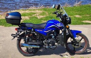

Хочется, всё-таки, без операции "приварить", т.к. это тянет за собой процедуру "покраска". В целом, с точки зрения высоты изначальной, меня всё более-менее устраивает, но не устраивает высота в загруженном состоянии, т.к. колесо цепляет крыло. Проставка готовая теоретически могла бы помочь увеличить расстояния и изначальное, и в загруженном состоянии... возможно даже цеплять не будет колесо об крыло, но может таки попробовать более жёсткие пружины применить? Я не думаю, что в ближайшей перспективе похудею, а сын, так наоборот, только будет набирать вес, поэтому загрузка мопеда 150+ кг - это будет частое явление, а если я и сам буду катать, то на совсем других скоростях - с сыном я по полям, 30...40 катаю. Проставки, приварки проблему то как-то решат, но оно ж явно на куда меньшие нагрузки было рассчитано, а ИЖовские то для более тяжёлого мотоцикла были придуманы, да и на другие скорости.
Ну, наверное,у ИЖовских пружина жестче и на альфе они меньше прожимаются? Тогда оно и не столь уж и принципиальна разница в 5 мм. Ну вот я такие заказал... Не пришли... Поломались при доставке ))) Я решил, что такие штуки мне не нужны люминевые, когда 170 кг может нагрузится сверху. Может быть из какой-то сталюки какой-то выточить - может ещё и ничего было бы.
А, ну дык это понятно, что я маятником просто мопед весь поднимаю, а расстояние подножка-сидение никак при этом не меняется. То что он мелкий... ну как-то уже привык. Когда сам катаю - немного назад отсаживаюсь, а когда с сыном - ну на штатном месте сижу. Заменой аммортизаторов я хочу увеличить расстояние колесо-заднее крыло, т.к. сначала с сыном на кочках чиркали, а как обкатку прошёл и начал ездить быстрее 40 км/ч, так и сам на лежачих складываю подвеску заднюю. Ниже ставить подножки мне как-то стрёмно, т.к. часто очень катаю в колее по лесу или полям и постоянно стремаюсь, когда нога в опасной близости к боковым стенкам колеи: как бы подножками землю не продрать. Благо справа тормозной рычаг и сначал им начинаю пахать и успеваю задрать ноги ))) Одиночную сидуху я ставить не буду, т.к. изначально брал мопед с сыном кататься. Подсмотрел, что есть сидушки-пердушки - вот думаю, мож попробовать под зад, но со своим весом боюсь, что толку от надувной не будет, а то и вообще лопнет подо мной. А вот руль я сразу при покупке переставил со старого мопеда - он выше был. Штатный руль в колени упирался. Но я бы и этот приподнял, наверное. Надо изучить вопрос простовок этих.
