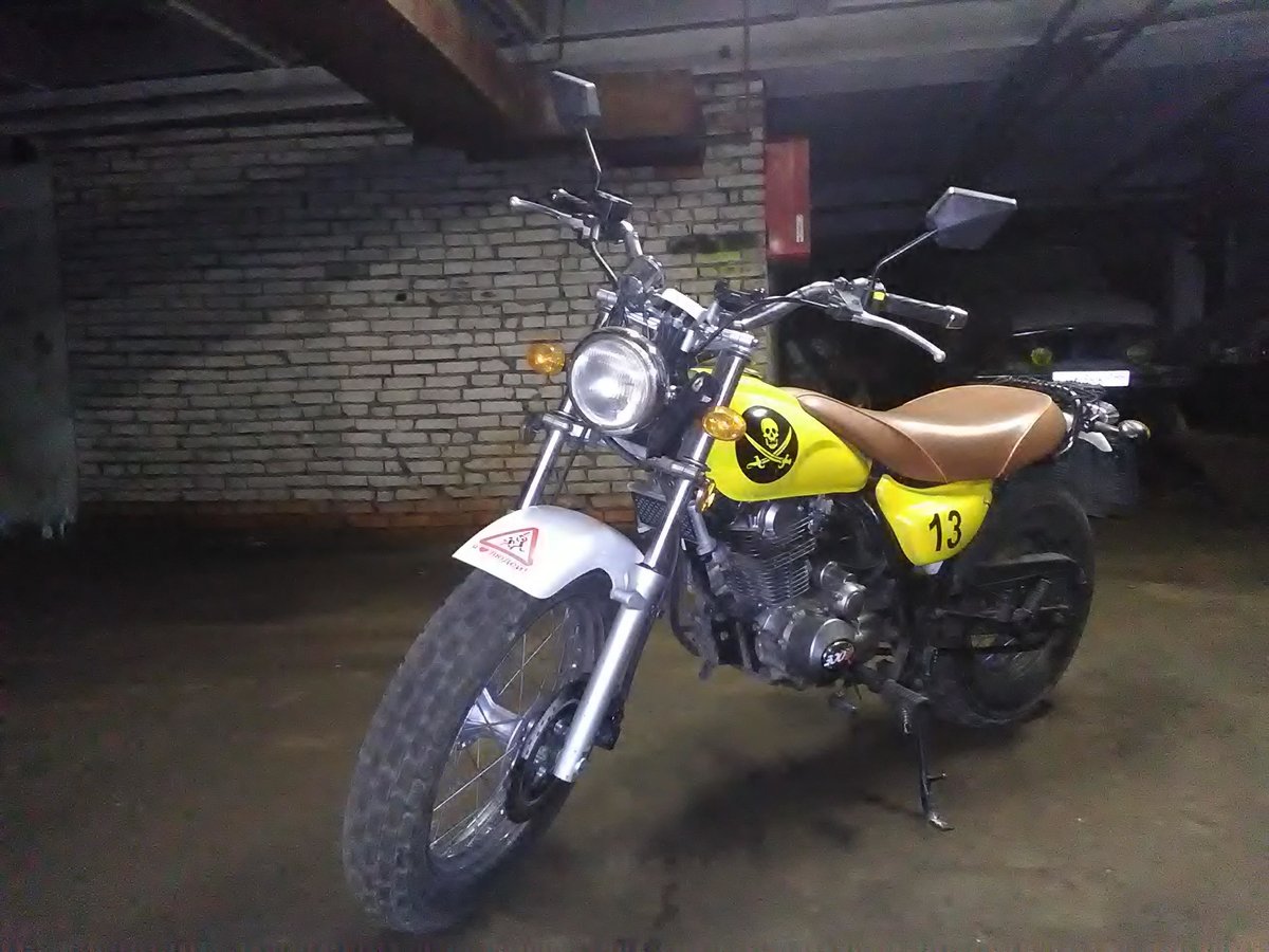

    Запресовал консистентной смазки, прожил 5 км и стрелка упала... Что же такое!!! Это пятый...

    И внизу, где колесо. Надо снять колесо и в привод спидометра (от куда трос идёт) затарить консистентной смазки. Ещё надо шприцом в сам спидометр залить масло погуще (ещё руки не дошли самому так сделать).

    Здравствуйте, товарищи! Пожалуйста подскажите в какую церковь идти, каких демонов изгонять? На моего ослика кто-то навёл порчу спидометров. Родной отработал около 1500 км, второй - 60 км, третий - 20 км. Как такое может быть?

    Всем привет! Я на своем гоняю уже 3 года, примерно 20000 наездил (спидометры летят как семечки) Ростом я почти 2 м и мне на этом ослике удобно. Мои 120кг 100 км/ч носит. Цепь ещё не менял, но уже регулировки в крайних положениях, так что на этот сезон думаю пора, заодно попробую и звезду 13-ю. С проблемой спиц стодкнулся ещё при обкатке, какие-то ослабли и в итоге половина полопались (хорошо что уже около дома), долго искал спицы по Москве и области, звонил дилерам по России и в итоге пришлось заказывать из Англии (теперь и сайт и адрес электронной почты не работает). С передней вилкой разобрались - там нет ни втулок, не направляющих, только сальник и пыльник. Кстати, пыльники не так просто найти оказались. В итоге подобрал от мота SYM 125. Масло будем заливать 7.5, по началу сезона отпишу каково. Друзья а может кто подскажет размеры ведущей заезды на 13 зубьев? Уж очень снимать не охото до покупки новой.
