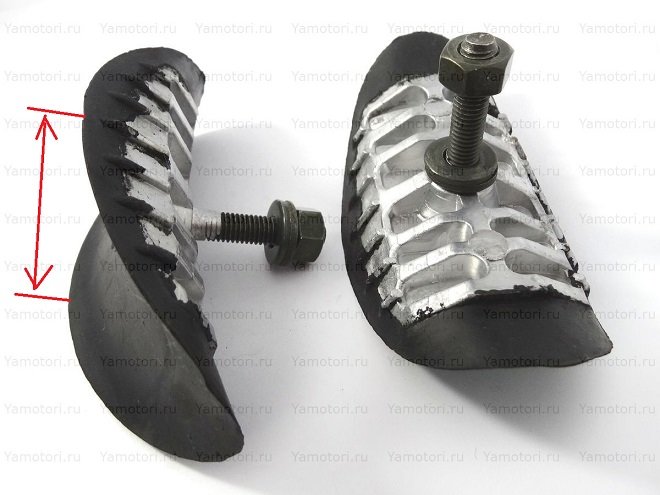

  1. Подскажите, как выбрать буксатор по ширине? (порвал буксатор ) Колесо 14", резина 90/100, расстояние между бортами диска изнутри - 5см. Смотрю в инет-магазине, указывается какой то размер, 1.85", 2.15" это вообще в каком месте буксатора размер? Я измерял свой порванный, ширина 5см в этом месте И еще один вопрос, они универсальны что ли в плане диаметра диска? Такой параметр у них не указывается. Ну и еще один вопрос, у меня был чисто резиновый буксатор, есть ли смысл брать с алюминиевой основой, как на картинке?

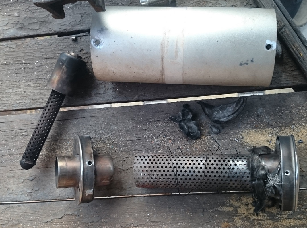

  14. Всем привет, после 100м/ч на 167fmm глушак пришел в треш-состояние, заклепки болтались, со всех щелей сифонило. Заклепки спилил, открылась такая картина: Вчера я его перенабил какой то каменной ватой (так сказали в магазе), лучше ничего не придумал. Проверил зажигалкой, вроде не горит эта вата. Прокатился пару часов, вроде глушак не воняет, не дымит. Но что-то мне вариант этот не нравится, и чувствую через десяток м/ч она опять вся вылетит. Какие еще варианты есть набивки для глушака? Еще думаю другой вариант глушителя, т.к. этот не устраивает по громкости даже с флейтой, хочется тише. Может можно заменить чем без особых переделок?
