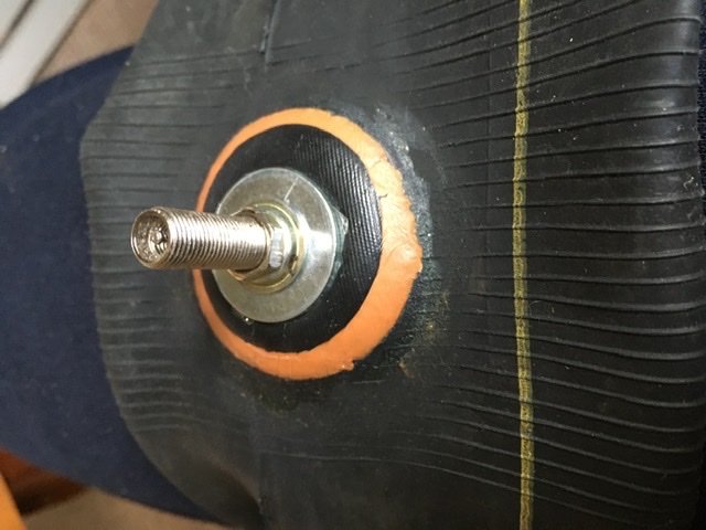

  1. Вырвало вчера ниппель камеры заднего колеса. Давление 1.8 качал всегда. Для информации: размер камеры 4.60/4.10-18. Диаметр вентиля 7.6 мм. Камеру на праздниках не найти,а кататься хочется. Сначала нашел в автомаге ремонтный,который вклеивается,но он не подходит по диаметру в обод. Автомобильный 12 мм. Обод рассверливать не стал ,сколхозил из стокового. Поставил две шайбы,нижнюю на поксипол приклеил к ниппелю и вставил внутрь камеры. Короче нужно ставить буксаторы. Еще вычитал хороший совет- снять на ниппеле фиксирующую гайку. Без нее хоть видно уходит ли камера по наклону ниппеля

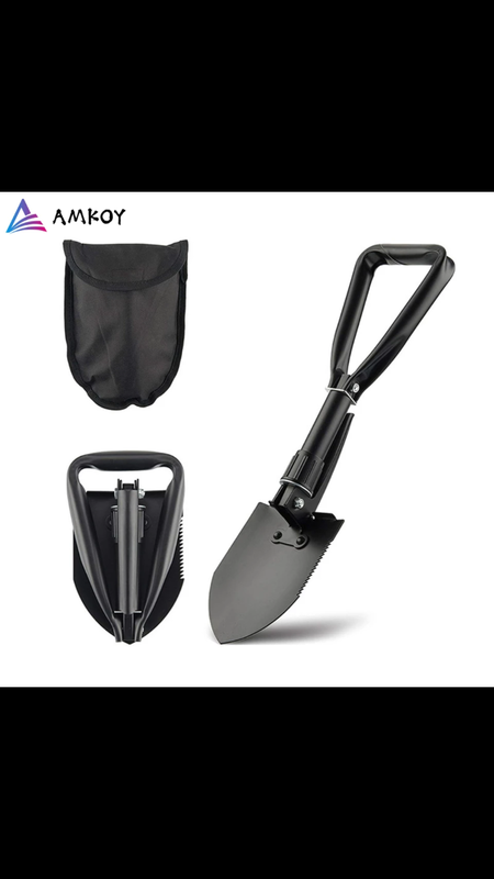

  3. Не обижайся) Так я и вожу с собой лопату. Складную, которая и на подобие кирки складывается. Очень удобный инструмент, много места не занимает. Правда только один раз пока пригодилась, чтобы ступеньки выкопать к водоему.
  4. Лопату с собой вози))) копай приямок для колеса, а мот на раму,и для себя яму в положении стоя для удобства))). Если уж встал вопрос с выбором наиболее подходящего по фен-шую положения мота для снятия колеса в поле ,то завали его на бок ничего ему не будет. Бенз главное чтобы не вытек весь. ИМХО
