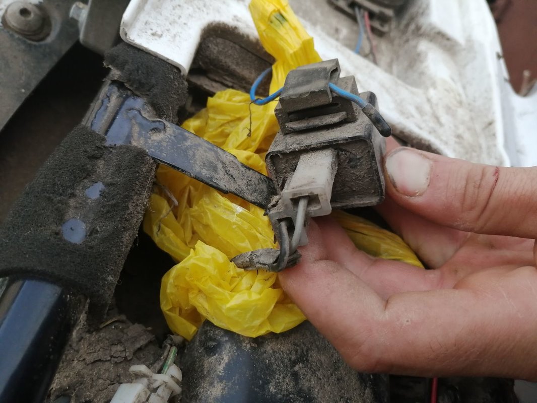

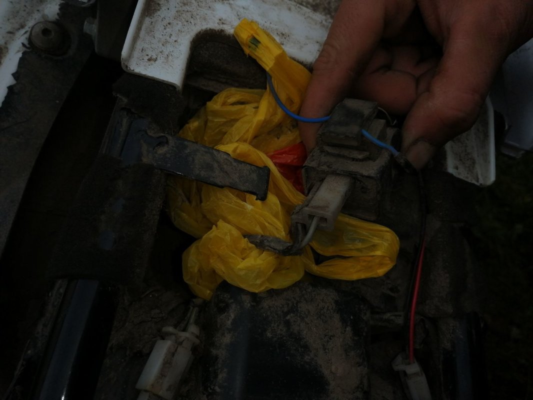

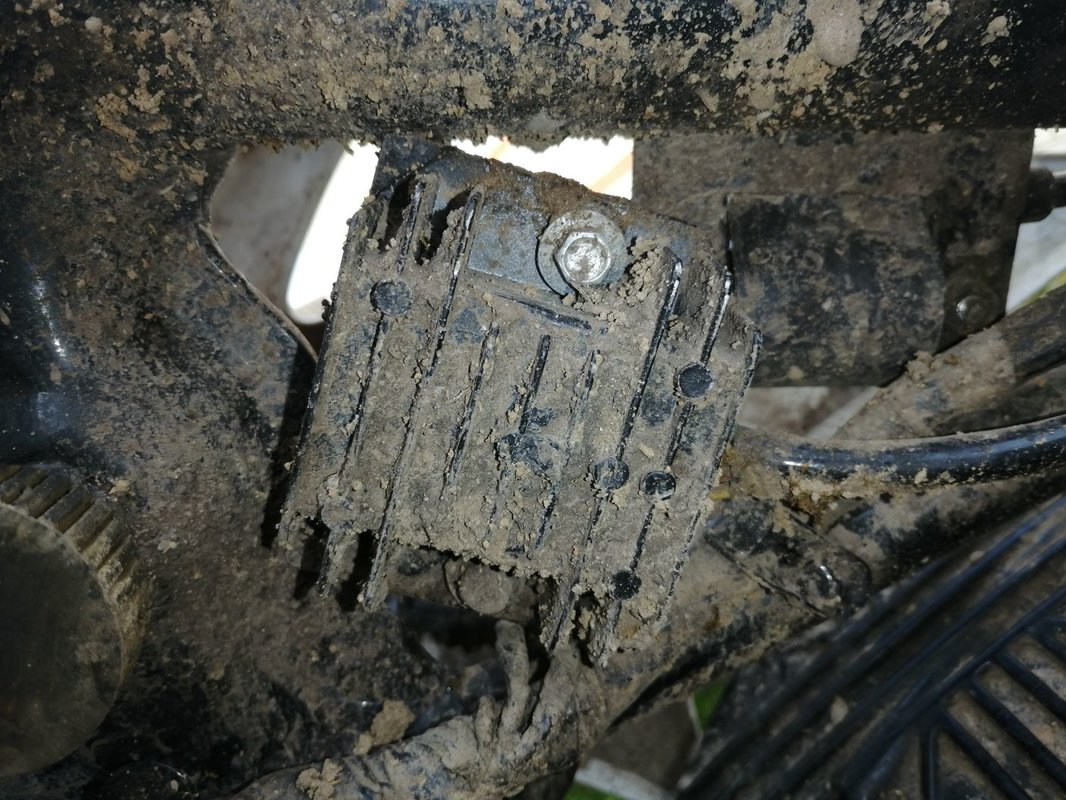

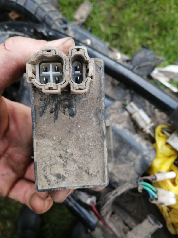

  5. Да у меня под седушкой кусок пластика отколот поэтому пакет запихал, топлю максимум по верху цепи да и там метров 30-40 дорога через болото. А так Сигналку отключил, поставил новый коммутатор искра появилась и как включаю зажигание закипает аккум(на выключенном не кипит) . Вот думаю новый коммутатор может неиспраевен ну и релюшку проверить
  6. Оказалось перегорел предохранитель, заменил его все заработало мотоцикл заводиться едет на холодную.. Как согреться работает только на малых оборотах даёшь газу начинает задыхаться глохнет может посоветуете куда дальше смотреть?
  7. Под щупом 1,1 по крайней мере написано
  8. Мотоцикл по лесу использую пакет положил чтобы проезжая по болотистым местам туда грязь не забивалась, поменял коммутатор на новый фирмы мотоленд все заработало проехал км так 1.5 мот начал глохнуть на больших оборотах, развернулся поехал обратно не доехал... Панель погасла ни на что не реагирует аккум закипел поменял на старый коммутатор толку нет. Даже при выключенном зажигании аккумулятор закипает по проводке смотрю видимых причин нет хз куда смотреть теперь

  12. Ну как я понял это?
