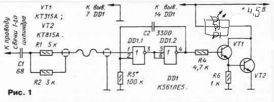

  9. За стробом можно и не бегать. Проще самому спаять. Специально для двухтактников сделал, ибо автомобильные не всегда с ними работают.
  10. Спасибо за совет. Пытался подбирать кондёр и резисторы, сдвигает зажигание градусов на 4-5, не больше.. Только теперь всё заработало как нужно, даже не знаю почему :rolleyes: Глюков словил целую кучу :( Схема, дававшая опережение была спаяна на картонке. После монтажа на плату и запихивания в корпус зажигание стало на место. :()) но появилось "ограничение оборотов", искра пропадала на больших оборотах (на холостых и средних нормально, прямо как в настоящих комутаторах:). Помогло шунтирование катушки магнето резистором около 200 ом. Но запуск затруднился. В итоге зашунтировал 180 омами нижний правый по схеме диод в выпрямителе и всё заработало нормально. Так что дело видимо было именно в наводках. Прикол! Стробоскоп работает на расстоянии 50 сантиметров от скутера без всякого подключения (он у меня на батарейках)! :)))) И ещё, диоды в выпрямитель лучьше всего подошли 1N4007 (1А, 600V), с ними почему-то запуск намного лучше (видимо ещё один глюк :))
