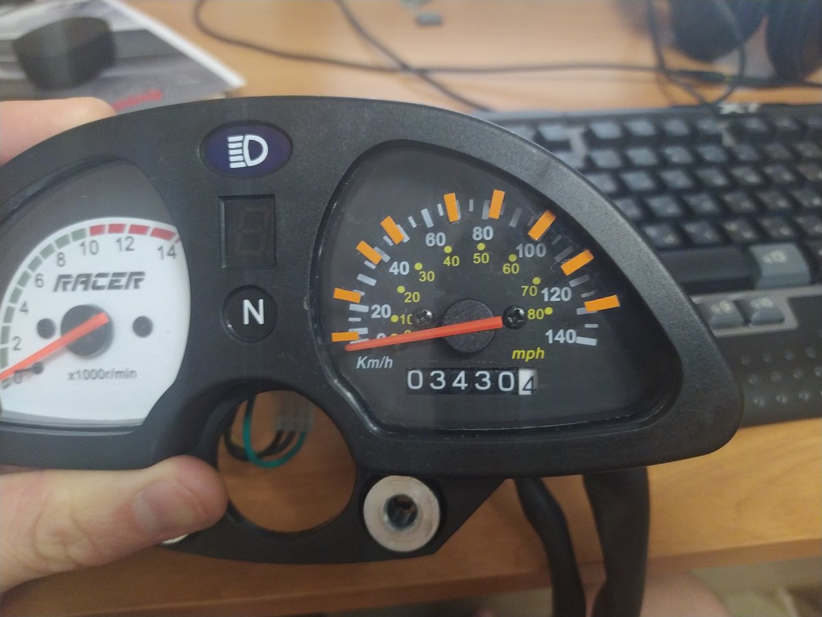

  3. Сфотал, пока приборка под рукой. По gps замерял скорость и потом наклеил самоклеящ. Пленку. Отметки ставил каждые 10 км/ч, причем первая на 10 км/ч. И еще сразу на счет расхода... У меня расход около 7.5 литров на сотню, и пока что жду весну, что бы отрегулировать клапана, хотя они не зажаты - уже регулировались, поменяю карб на на тот, что раньше ставили на пантеры - pz32, прям чтоб без каких либо доработок встал и думаю проверить катушку зажигания. Кто имеет возможность замерить сопротивление катушки на своем моте, огромная просьба посмотреть какое оно там (между землей и одним выводом и между землей и другим), т.к. В нэте никакой инфы на эту тему нет, думаю, что может искра хреновая. ( я хз как должна выглядеть хорошая искра. есть она и все, а какая - хз). p.s. думал что большой расход из- за того что сосет воздух, но после того как промазал герметиком впускной патрубок с обеих сторон, думаю это можно исключить. Грешу на карб или катушку зажигания. Колеса всегда качал как надо, колодки не зажаты, езжу на 4000-6500 оборотах/мин.
