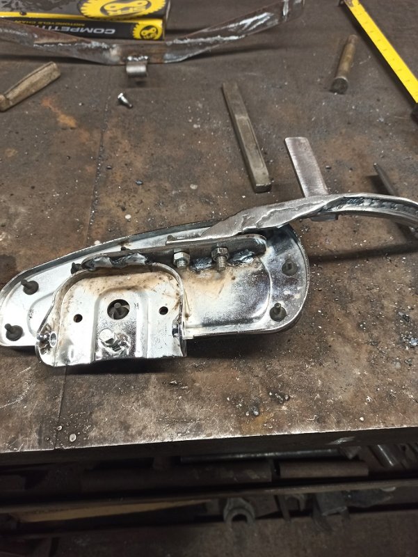

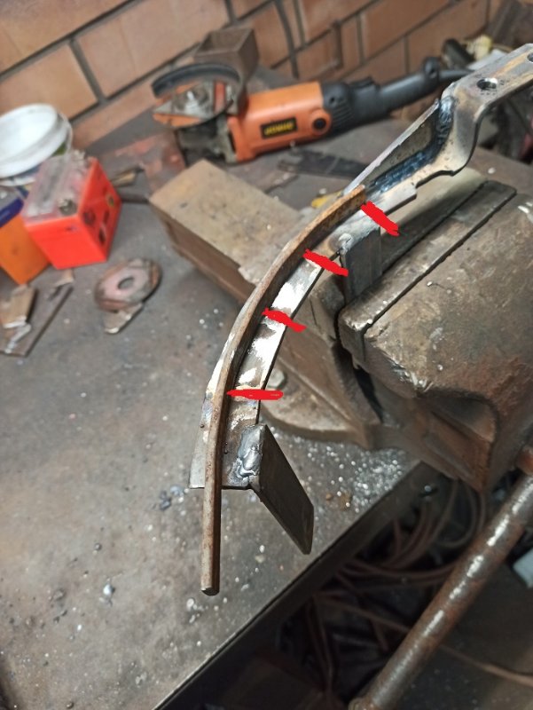

Далее все это барахло собирается до кучи, сверлятся отверстия в шине на подножке и усё. Кстати, можно сначала слепить это все, скрутить, а приварить в последнюю очередь.

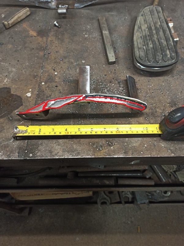

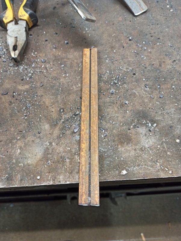

Нужное закругление обеспечивается надрезами шины на 2/3 ширины с интервалом 4 см. с последующим гибом (если есть гибочный под шину, ваще супер. У меня нет.) Прорезал, свел края. Мало, прорезал еще в тех же местах, опять свел. Потом это дело варится.

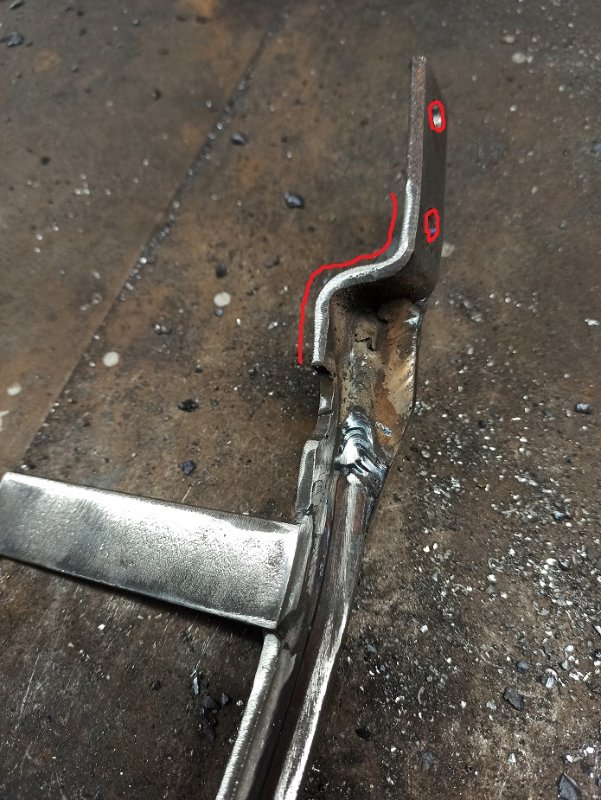

Затем следующий кусок шины гнется вот таким образом и в месте будущего крепления сверлятся два отверстия.

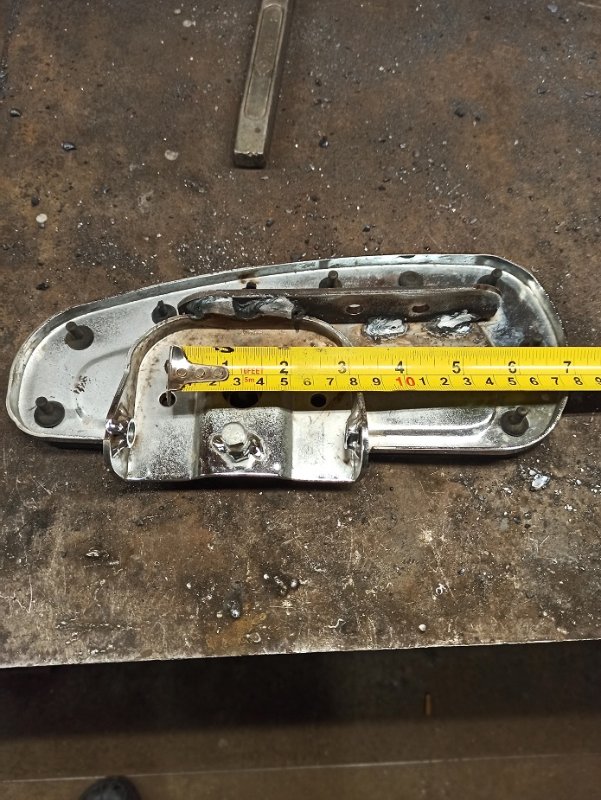

Юра, лови гайд по колхозингу. Шина 2,5х4 варится к лаптю снизу. Это самое печальное в данной ситуации ибо срезать аккуратно будет не очень удобно. Длинна 15 см.

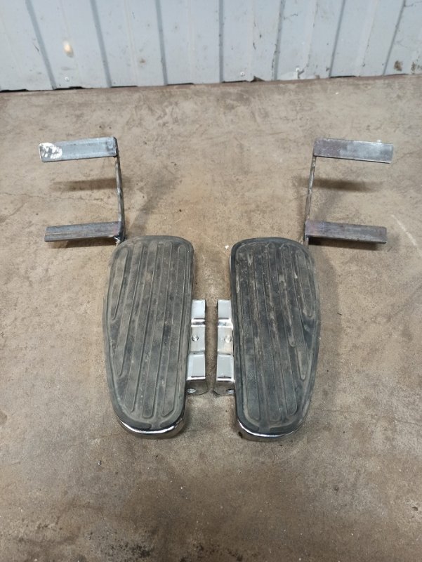

А нет их, размеров. Не, можно померить, но что это даст... Снял лапоть, перевернул и ваяй. Усё по месту, индивидуально. Приезжай, Юра. Сделаем тебе. Если хочешь.

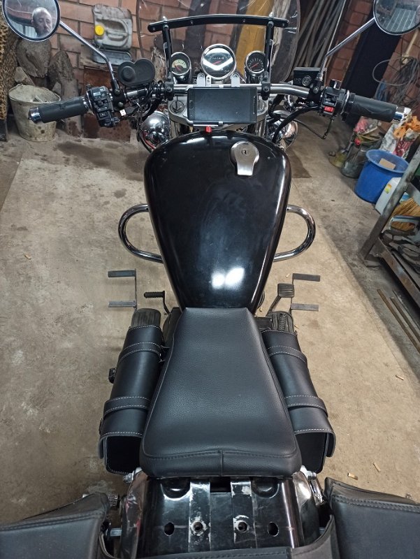

Думал, но не стал. Щас есть три положения для ног. С цельной пластиной так уже не будет. Да и в глаза бросаться будет сильно.
Сколхозил концепт выносов. На что фантазии хватило. Усилил как мог, но все равно слегка играют на скручивание. Но ноги держат. При возможном падении тупо согнутся и все. Лапти наши стальные, шо дало возможность приварить снизу кусок полосы и уже к ней болтами закрепить сам вынос. Он съемный. Вообще он нужен если ехать куда-то далеко. Выглядит сия конструкция весьма необычно но, как сказано выше, на что ума хватило. Может кто-то предложит интересную доработку? Почему шина? Потому что была. Может в дальнейшем переведется на трубу. Если вообще останется.

В принципе можно зацепиться за основное крепление и шинкой 30х3 сваренной тавром для жесткости ( или тупо 25-ым уголком ) вынести доп площадку. Шинку можно предварительно согнуть чуть дугой. Но это все теория. Как эта конструкция поведет себя на практике, покажет практика. Может и стоит заморочиться... Но не сейчас. А я б с удовольствием ноги чуть вытянул...
Расположенными по диагонали относительно штатных. Точнее в "шахматном порядке". Шоб поставить правую, допустим, ногу вплотную правее педали тормоза. В этом случае смущает эстетическая составляющая. Надо ж как-то умудриться не слепить совсем уж дикий колхоз.
