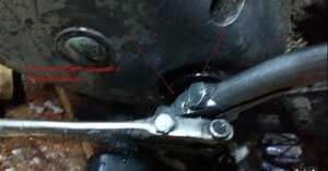

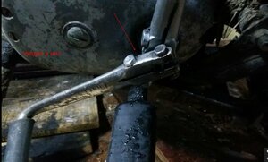

Привет всем! Как говорил ранее, есть опасения на счет футорки "и все таки она вертится !!!" Выкрутилась вместе со свечкой! ...Посоветуйте нормальный, фиксатор резьбы... что бы ни-ни, ну может и я виноват на горячую полез крутить свечку. Зажигание я выставил используя штангель, получилось так что, генератор до конца уехал в лево, разницы ...мм не заметил,, то бьет в ногу то нет (ну или не сильно) Воевал с кикстартерами, раз два и нет шлицов (Китайский порошковый недометалл) Может кто подскажет из своего опыта, как эту проблему качественно решить ? (Колхозить сваркой ... не хочу) Заводиться Хонда хорошо, поставил лапку скороестей и на тебе, прокручитвает, первую еле еле нашел, да бог что дело в ней самой а не в коробке передать.. Делюсь фото и видео, всем добра !" ))
