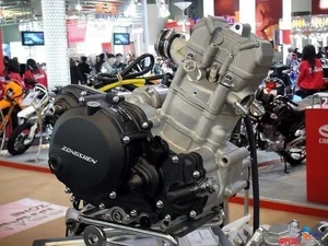

Тут в теме выкладывали уже что это за мотор Никакой это не ZS177 А YS175NM он же NSR300 А то что написано у нас на моторе выглядит вот так
