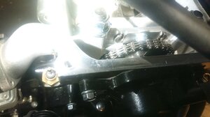

Потом посмотрел на совпадение пропила и метки на генераторе И она совпала почти, там примерно миллиметр. Причем именно буква а не риска за ней. Видно не очень но как уж вышло
Вобщем открыл еще раз и уже попробовал совместить три составляющие Палку в свечной колодец запихнул, провернул до максимального вылета. Метку на шестерне распредвала (она есть) нашел и поставил вертикально.
Ну это по-любому снимать А еще наверно я сегодня буду снимать эту круглую крышку над шестернёй может там метка есть?

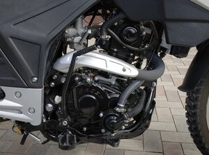

фотка с меткой на шестерне не моя нашел в этой теме. Предположил что и у меня так же А мотор вот такой у меня
исходя из того что я узнал, действительно лучше найти ВМТ палкой + сверить с меткой на шестерне (если у моего экземпляра она имеется конечно). Подогнать одно к другому. Палка чисто физически не даст перепутать место ВМТ. И уже исходя их этих показаний понять где должен быть пропил на самом деле. Ну и возможно как то отметить реальное положение.
меня это тоже, прямо скажем, удивило потому и решил переспросить, мало ли, нюансы китайского мотопрома...
Нашел в теме вот эта на шестерне? Не видел
вот а где она? есть фото?
Вопрос возник Полез проверить перед окончанием распаковки сборки клапана , а там вот такая картина Мало того что пропИл как-то мягко говоря сбоку, так еще и других каких-то меток контрольных нет. См. фото. И в положении Т, равно как и риске I справа от нее рядом (кстати, по ней по идее выставлять или все таки по самой букве?)) клапана зажаты и ни 0.10 и тем более 0.15 не пролезает да и вообще они не шевелятся. Хотя мотор прокручивается легко. Пожет проще нормальную ВМТ тупо палкой через свечной колодец найти? Что подскажете?
