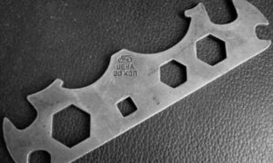

  6. Ключь может подойти от советского велосипеда, так называемый "семейный". Я установил от мопеда Альфа центральную подножку, на свою Гарпию, так вот на ней, я просто руками прокручиваю регулировки пружин без всяких ключей.
