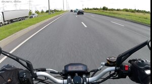

Ну как нет . Если я 129-130 на нем ехал по ЖПС и спидометру. Солнышко будет запишу.
На спидометре вообще 198 брат , запишу видео по ЖПС и по навигатору в ближайшее время что убедить тебя

Ты знаешь что странно.Я прочитал ветку. Везде пишут что расходится данные на спидометре и ЖПС. Но у меня все совпадает.Да по ЖПС брат и по спидометру были такие же данные.Запишу на видео как дождя не будет.
