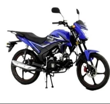

  1. Класс,к лету нужно такой движок преобрести

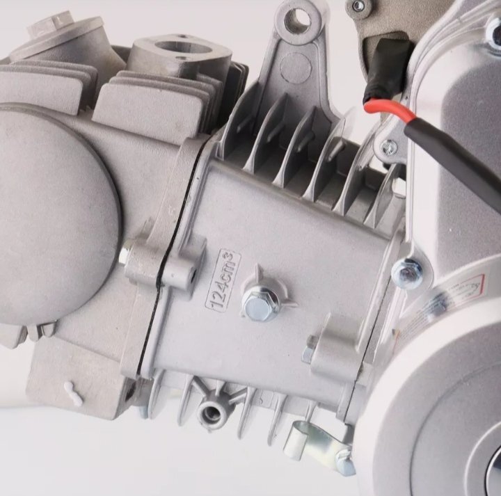

  2. Так проще вообще реальный движок 124 купить,цена около 20ти
  3. Я думаю,есть звезду на 17 поставить,за сотку побежит,но вот в горку как ишак будет ползти, сейчас на 16й в гору норм прёт,на четвертой заезжаю
  4. И есть ли смысл заморачиваться? Да,я патрубок не менял.Пока поезжу так, может кто-то новенького чего придумает с добавлением скорости
  5. Карб поставил сразу новый pz 22
  6. Мне тоже выпаривали,что 125,про факту 110.Звезду на 16 поставил,до 98 км разгоняю,сотку не вытягивает
  7. Если свеча с длинным резьбовым хвостовиком - 110,с коротким - 125 и выше
