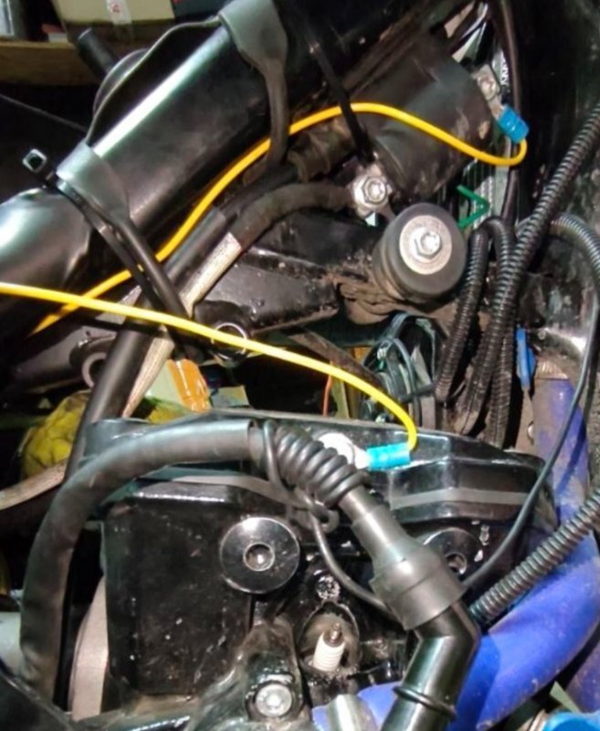

  5. у тебя на мотоцикле есть реле? если провод толстый(который на силовых контактах) может и с реле взять. если реле нет, то тяни с акб +, но только через пред.
  6. нет. какой китаец цвет захочет, такой и сделает. проблема то в чем не работает свет? там 3 провода должно быть масса, ближний + и дальний +. как подключишь так и будет фурычить. подключишь провод дальнего с фары на кнопку ближнего, то так и будет включаться на фаре дальний при включении ближнего. подключишь ближний к ближнему тогда и при включении кнопки ближнего будет ближний гореть
  7. Если хочешь, чтобы не было никаких лишних кнопок на руле, то врезайся в штатную проводку за щитком фары. Хочешь, чтобы всегда горела она, то бери + дхо. Если хочешь чтобы горела при включении ближнего/дальнего, то запитывайся с их +. Минус можно взять с рамы, чтобы проводку не резать. Я вообще не любитель портить проводку. Себе я ставил доп. кнопку, потому что не хотел проводку портить и не знаю потянет ли моя проводка куда врезаюсь доп. свет. Поэтому было принято решение взять + непосредственно с АКБ, через предохранитель. Единственный минус такой схемы без установки реле(день было усложнять схему на эндуро) это свет горит всегда даже на заглушенном мотоцикле
