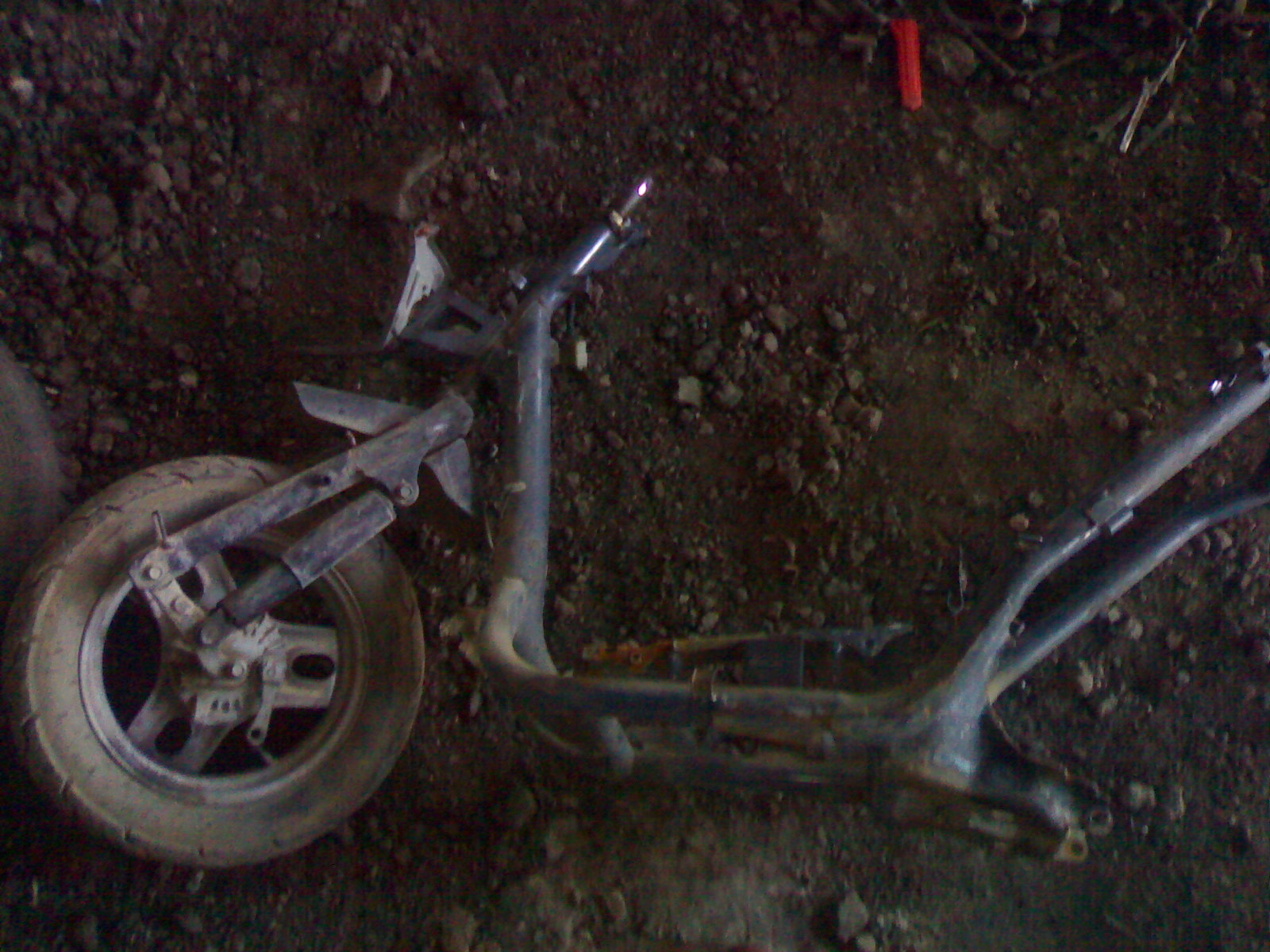

  5. скутеристы!!!!всем привет!!!хочу узнать ваше мнение)))о том что вы думаете по поводу моего недавно скрещенного Hondda dio и BM JOY :D писать всем!!!!!

  7. Двигатель со всем в сборе мне обошолся 6000р но это с учетом того что он японский и в нем все новое стоит)))а не китайский...

  10. я купил полуразобраную хонду...уже собрал.купить и поставить движок мало... вот например я поставил жвигатель и столкнулся с проблемой... неподходил штатный тормозной тросик на задние колодки, ещё поскольку у хонды автоматический подогреватель к нему еще в проводке подсоединен датчик.которого нет в джое да и быть неможет,еще там в проводке стоит датчик импульсов...пришлось потрашить хондовскую проводку и подключать проводку JOYя.и от китайского колесо заднее не подходит((тоже от хонды поставил...ах да и тросик открытия дроселя у китайца стоит один у хондыже он расходится на дросель и на подачу масла...тобешь он регулирует автоматически скока масла в смесь добавить)))))))вот так вот...вообщем умная машинка)))) :D

  14. кароче все ясно.....пи,дец кольцам или поршню...бери деревяшку и выбивай вниз поршень...тут уж выбра нет...мне кажется тебе в любом случае менять то или другое....а задиры есть?
  15. это винтеляция картера

  18. Люди такой вопросс...я около недели морочился переваривал раму на своем джое но всеже воткнул двигатель от HONDA DIO.сталкнулся с другой проблемой...откуда запитать всю электрику?схемы разные...может прям от генератора? :)
