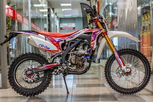

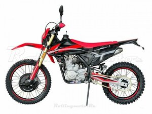

Доброго дня всем. Задумал о покупке недорого эндурика в районе 200+ т.р. , выбор стоит между GR 2 PRO (2022) или Regulmoto CR-Z 300 (2022) , если на CR-Z уже есть некоторые обзоры про рестайлинг в 2022 году , то по GR информация совсем плачевная. В городах рядом таких моделей нет, вживую посмотреть , а тем более сравнить - без вариантов. Приходится черпать из инета информации , которой очень не много. Может кто уже сталкивался с проблемой выбора между двух этих мотоциклов ?! Хотелось бы узнать мнение , почему выбор пал на ту или другую модель , плюсы и минусы. Может еще какой мот в этих денежных пределах с ПТС и на 174 моторе, но перекопав кучу сайтов с мотами не нашел для себя более подходящего выбора.
Добрый день участникам форума. Не нашёл темы по мотоциклам фирмы GR. После продажи предыдущего эндурика, с большим перерывом времени, выбираю новый. Сейчас больше всего интересует GR2 pro 2022 на 174 моторе. Если есть владельцы данной техники прошу ответить на несколько вопросов: 1.маятник алюминий или железо? 2.Как обстоят дела с запчастями? 3.У всех марок мотоциклов распространённых в РФ есть офсайты , по GR не нашёл такого, может подскажет кто почему так?
