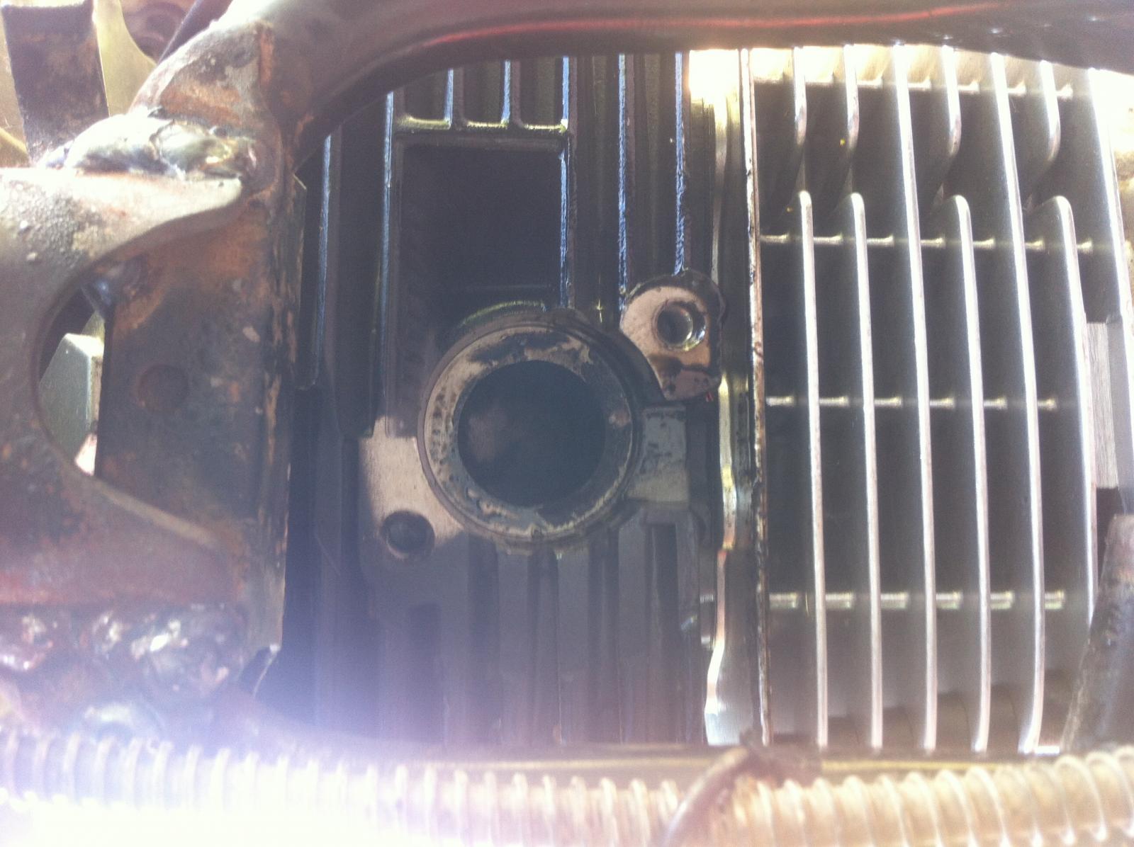

Все прокладки ставил новые и подмазывал их для верности герметиком. Про масло-канал я знаю, но он со стороны впуска. В цилиндр ничего не попадает - внутри чистота. Буду снимать еще раз головку цилиндра рассухаривать клапана и смотреть сальники клапанов. По затяжке гаек на шпильках - под гайки кладутся медные шайбы, и при затяжке их плющит. Вообще больше нигде не видел под болтами, которыми притягивается головка цилиндра, медных гаек, везде вроде стальные из пружинной стали. Поправьте если не прав.
Здравствуйте коллеги! подскажите кто сталкивался с такой проблемой: поставили головку новую от двигателя 169fmm, заводится и работает нормально, как и должен, но в выпускной тракт головки цилиндра заливает масло очень обильно - при снятии выхлопной трубы внутри головки видно масло. Далее оно горит в выпускной системе. В цилиндре чисто - поршень как новый. Есть предположение что масло стекает по втулке клапана - не держит сальник клапана, хотя все было новое в комплекте с головкой.

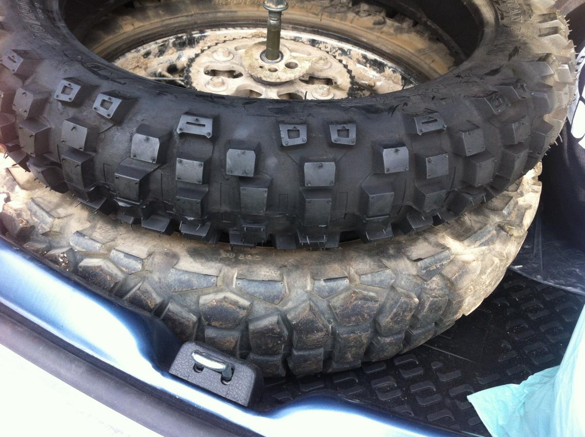

Проколол заднее колесо и в камере оторвался сосок, решил заодно уж вместе с камерой приобрести новую покрышку заднюю - стоковая уж слишком мертвая для грунта. Какая то Wanda 110/100-18, очень зубастая :rolleyes: а чтобы впредь при проколе сосок не отрывало мне посоветовали поставить в колесо противобуксаторы (башмаки) которые держат покрышку на ободе.

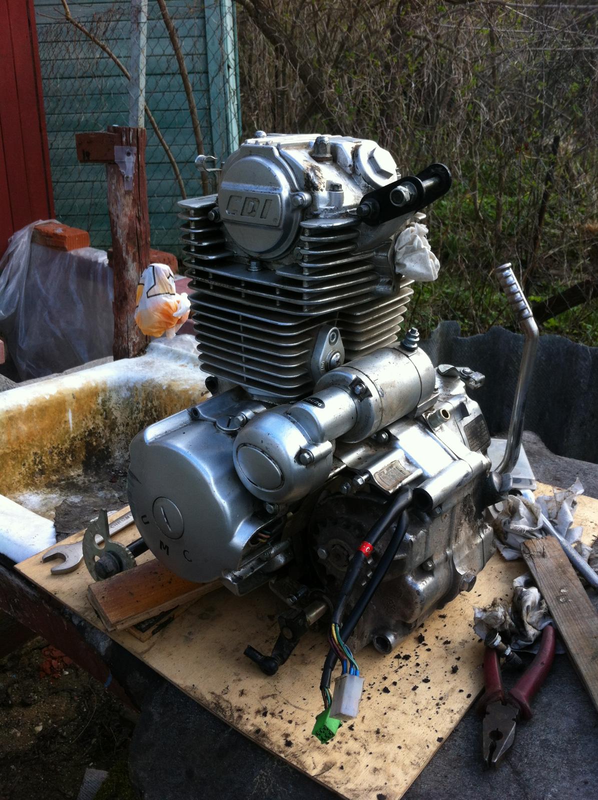

В эти выходные заклинило поршень двигателя прямо на ходу. Пробег 1560 км. Снял мотор, разобрал - оказалось причиной клина стала прокладка картера - она постоянно попадала под поршень и в итоге ее кусок отломился и встал враспор. Заполировал, снял вроде все заусенцы, теперь надо выставить клапана правильно... может кто знает где можно посмотреть мануал на эту тему? ну или подскажет кто?...
