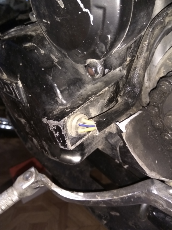

chernovsa1986 Опубликовано 27 февраля, 2017 Жалоба Поделиться Опубликовано 27 февраля, 2017 Достался ирбис без датчика (снят или отломлен), потихой капает оттуда масло, может там сальник какой должен стоять? Цитата Ссылка на комментарий Поделиться на другие сайты Поделиться
Brother Fox Опубликовано 28 февраля, 2017 Жалоба Поделиться Опубликовано 28 февраля, 2017 На датчике кольцо резиновое стоит. У тебя заглушка там? Сними посмотри как устроена. Если такое же кольцо то его срезает при неаккуратной установке. Цитата Ссылка на комментарий Поделиться на другие сайты Поделиться
chernovsa1986 Опубликовано 4 марта, 2017 Автор Жалоба Поделиться Опубликовано 4 марта, 2017 В 28.02.2017 в 22:02, Brother Fox сказал: На датчике кольцо резиновое стоит. У тебя заглушка там? Сними посмотри как устроена. Если такое же кольцо то его срезает при неаккуратной установке. Нет датчик тупо отсутствует. И куска стенки посадочного места нет. датчик заказал, буду реанимировать. Про кольцо и хотел узнать. Спасибо, Цитата Ссылка на комментарий Поделиться на другие сайты Поделиться
nikol@sh@ Опубликовано 4 марта, 2017 Жалоба Поделиться Опубликовано 4 марта, 2017 Должно быть так Цитата Ссылка на комментарий Поделиться на другие сайты Поделиться
chernovsa1986 Опубликовано 30 марта, 2017 Автор Жалоба Поделиться Опубликовано 30 марта, 2017 В 05.03.2017 в 02:11, nikol@sh@ сказал: Должно быть так Подскажите где купить такую лапку кпп? Я находил но загиб не тот Цитата Ссылка на комментарий Поделиться на другие сайты Поделиться
nikol@sh@ Опубликовано 30 марта, 2017 Жалоба Поделиться Опубликовано 30 марта, 2017 В моём случае - рынок в Сокольниках. А так их везде полно... эта лапка от Kayo. Цитата Ссылка на комментарий Поделиться на другие сайты Поделиться
