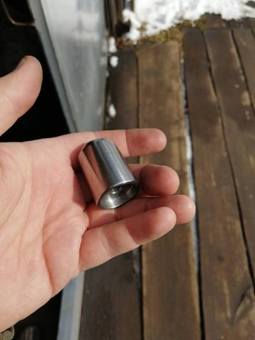

Finger43rus Опубликовано 21 апреля, 2019 Жалоба Опубликовано 21 апреля, 2019 3 часа назад, Prizrak4x4 сказал: Выточил опорные втулочки, принцип будет как и у предыдущей системы, новая тоже разборная. Ты по чертежу всё делаешь, или так, на глаз? Цитата
Prizrak4x4 Опубликовано 21 апреля, 2019 Автор Жалоба Опубликовано 21 апреля, 2019 Только что, Finger43rus сказал: Ты по чертежу всё делаешь, или так, на глаз? Какой нафик чертеж... Главное ввязаться, а там что получится - девиз всей моей жизни Все по месту, плюс/минус полметра 1 Цитата

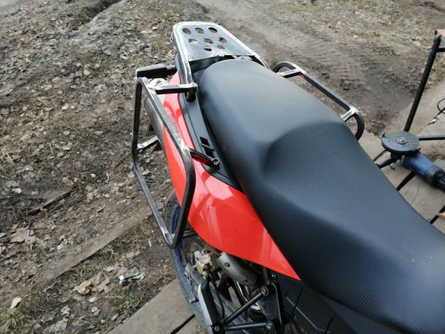

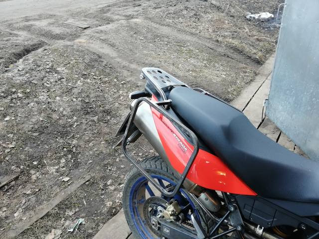

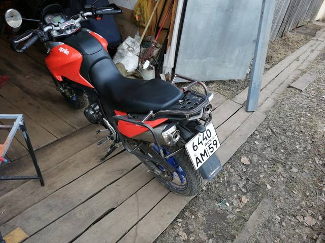

Prizrak4x4 Опубликовано 26 апреля, 2019 Автор Жалоба Опубликовано 26 апреля, 2019 Всплываем... Понемногу доделал багажную систему. Только что с гаража пришел. Собрал обе рамки: Спойлер Нижнее крепление рамок к подножкам пассажира: Спойлер Верхнее крепление к багажнику (при необходимости рамки можно снять, взять более короткие болты и оставить центральный багажник): Спойлер Верхнее вспомогательное крепление (с ним пришлось немного помучиться): Спойлер Распорка между рамками: Спойлер Общие фото: Спойлер Все опорные втулки под болты точил сам на древнем ТВ-16 Рамки осталось только покрасить... Ну и теперь клетка на двигатель на очереди 2 3 Цитата

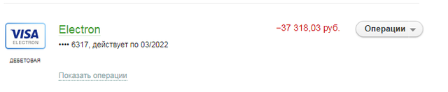

Prizrak4x4 Опубликовано 26 апреля, 2019 Автор Жалоба Опубликовано 26 апреля, 2019 В 21.04.2019 в 22:07, Prizrak4x4 сказал: Вчера мне FC-Moto вернул полностью мой платеж за наш общий заказ ... Думаю чего за херня... Написал им - ответа так и нет... Статус заказа - "в обработке", и не менялся... Стал мониторить все товары - оказалось нет в наличии выбранной расцветки шарфика, который мне предложили в подарок на FC-Moto... В общем перезаказал с другой расцветкой шарфика... Плюс еще и скидка сейчас там, в итоге тот же заказ повторил, но уже на 2000 руб дешевле получилось со скидкой. Теперь у меня там 2 одинаковых заказа со статусом "в обработке" висят ... Развитие истории... Первый заказ мне был сегодня отправлен (статус второго - "В обработке"). И сразу же с моей карты списали платеж за первый заказ в полном объеме, загнав мою карту в минус на всю сумму (дебетовая карта блин!). Благо это расходная карта и денег на ней не бывает (только перед покупкой)... Спойлер По второму заказу я запросил отмену и возврат средств, жду результата... Теперь по сути: Такое в порядке вещей на FC-Moto. При оформлении заказа, у вас списывают оплату сразу же. Затем, если сбор заказа и его обработка затягивается, у вас проходит отмена авторизации и "якобы" возврат денег. По сути деньги хоть и у вас на карте, но зарезервированы на FC-Moto. А окончательное списание средств происходит уже после отправки заказа. Причем полностью без вашего участия уже, вам только СМС упадет о списании разве что... Насколько я понял, такая ситуация возможна только при оплате с карты. Поэтому будьте осторожны при заказах на FC-Moto, не торопитесь принимать какие-то решения если вам вдруг вернут оплату заказа, ее отберут обратно после отправки товара ... Сейчас я жду возврата оплаты по второму заказу, чтоб погасить задолженность на карте. Цитата
Finger43rus Опубликовано 26 апреля, 2019 Жалоба Опубликовано 26 апреля, 2019 3 часа назад, Prizrak4x4 сказал: Нижнее крепление рамок к подножкам пассажира: Евгений, думаешь так будет надёжней? Тебе не понравилось нижнее крепление, которое тебе предлагали. Огибает глушак и крепиться где то к раме, под сидением (читал тут , сообщение 75) 1 час назад, Prizrak4x4 сказал: не торопитесь принимать какие-то решения если вам вдруг вернут оплату заказа Где я уже читал про это, ну типа отзывы, про FC-Moto. Цитата
Prizrak4x4 Опубликовано 26 апреля, 2019 Автор Жалоба Опубликовано 26 апреля, 2019 1 час назад, Finger43rus сказал: думаешь так будет надёжней? 1 час назад, Finger43rus сказал: Тебе не понравилось нижнее крепление, которое тебе предлагали. Огибает глушак и крепиться где то к раме, под сидением Я такое делал уже. Самая первая попытка изготовления рамок. Даже где-то осталась одна рамка с таким креплением. Отказался от этого решения по нескольким причинам: 1) Заднее колесо при сильной артикуляции будет задевать эти огибающие тяги, например если попадешь в яму на груженом мотоцикле. Я решил не рисковать, и не стал так делать. 2) Такое крепление менее жесткое, чем то что у меня сейчас сделано, поскольку точки крепления рамки находятся близко друг к другу, а плечо сил довольно длинное получается. В моем же случае, точки крепления максимально разнесены. 3) Менее удобный монтаж/демонтаж, приходится на ощупь эти винты за глушителем крутить. 4) В изготовлении в условиях гаража мой вариант проще. Честно говоря, нижнее крепление рамок, которое у меня сейчас, мне тоже не очень нравится, хотелось бы немного по другому обыграть, но с имеющимися у меня ресурсами это не получится. Мой трубогиб попросту не позволяет загнуть трубу так, как мне хотелось бы. Ну или надо демонтировать подножки пассажира, что невозможно, поскольку на кронштейне правой подножки крепится расширительный бачок заднего тормозного контура. А для того чтоб загнуть трубу как мне бы хотелось, нужно изготовить новый трубогиб, с меньшим радиусом гиба, и приобрести ацетиленовую газовую горелку с сопутствующим оборудованием, ну или газовый горн (но горелка предпочтительней), потому что без нагрева, загнуть профильную трубу с нужным мне радиусом не получится, будет ломать. Вот поэтому пришлось изобретать компромиссный вариант. И хотя, он меня не полностью устраивает, но нужную жесткость обеспечивает. Да и устал я, если честно, от этой работы немного. Хоть и интересно таким заниматься, но за несколько дней однотонной работы все равно устаешь. И времени не хватает что-то переделывать - на очереди изготовление багажника для китайского эндурика, там человек уже копытом бьет в ожидании ... Одному тут центральный багажник соорудил уже перед своим, Спойлер теперь еще один просит, но уже полноценную систему, с рамками... Цитата

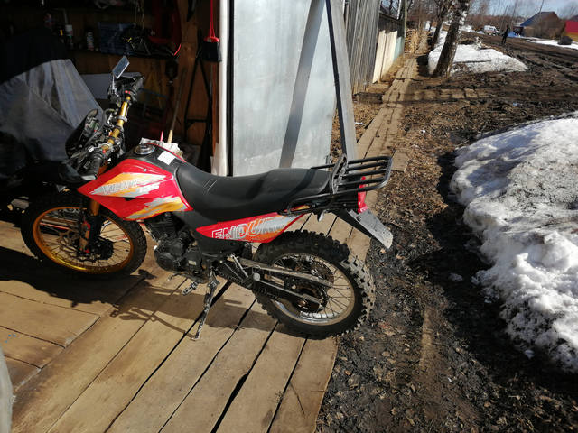

Finger43rus Опубликовано 27 апреля, 2019 Жалоба Опубликовано 27 апреля, 2019 7 часов назад, Prizrak4x4 сказал: - на очереди изготовление багажника для китайского эндурика, там человек уже копытом бьет в ожидании ... 7 часов назад, Prizrak4x4 сказал: теперь еще один просит, но уже полноценную систему, с рамками... Как писал выше, пора ставить на поток Цитата
Prizrak4x4 Опубликовано 27 апреля, 2019 Автор Жалоба Опубликовано 27 апреля, 2019 1 час назад, Finger43rus сказал: пора ставить на поток Да меня тут как бы и не спросили похоже Цитата

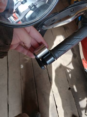

Prizrak4x4 Опубликовано 28 апреля, 2019 Автор Жалоба Опубликовано 28 апреля, 2019 Сходил до гаража, обработал багажник преобразователем ржавчины, и подвесил. Пускай прореагирует и высохнет все... Подготавливаю к покраске Заодно, выточил один грузик на руль, давно хотел сделать чуть потяжелей и конус поменьше сделать, чтоб защита рычагов нормально прилегала. Спойлер Пока выточил только один, потом второй сделаю, покрашу и поставлю вместо родных 3 Цитата

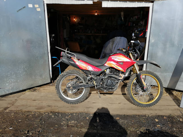

Finger43rus Опубликовано 28 апреля, 2019 Жалоба Опубликовано 28 апреля, 2019 Хорошо когда есть своё оборудование, да если ещё и умеешь им пользоваться. Спойлер 7 часов назад, Prizrak4x4 сказал: Спойлер Пока выточил только один, потом второй сделаю В зеркало видно, сумки боковые уже висят :)) Цитата
Prizrak4x4 Опубликовано 29 апреля, 2019 Автор Жалоба Опубликовано 29 апреля, 2019 8 часов назад, Finger43rus сказал: В зеркало видно, сумки боковые уже висят :)) Спалил уже )))))) Это примерка была... Цитата

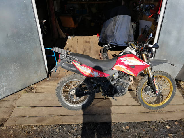

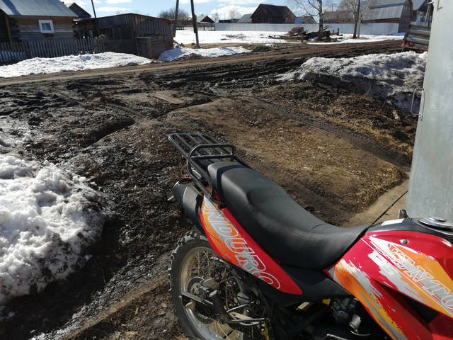

Prizrak4x4 Опубликовано 8 мая, 2019 Автор Жалоба Опубликовано 8 мая, 2019 Прокатился... Спойлер 3 Цитата
