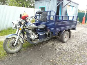

начала сыпаться проводка, то поворотники через раз работают то свет не горит, задние стопы уже давно не горят, пару лет назад находил пару переломов проводов и менял. но что то меня это достало. Посоветуйте, от чего подойдет новая проводка, в магазинах такую уже не найти (перестали возить), а интернет молчит. Или проще самому новую проводку собрать?

Да по мотору и переду может подойти любая от китайца- они примерно все одинаковы, а вот зад-похоже просто та же схема от китайца с запараллелкой фонарей. Делай сам и не заморачивайся. Вот вопрос-а как сие чудо о 150 кубах с таким кузовом передвигается то? А то мне так кажется что оно само себя то не перемещает, не говоря о грузе. Да и скорость у него ой как невелика-как движок в плане нагрева себя ведёт?
В 07.04.2018 в 04:59, motorocker сказал:
150 кубов хватает для перемещения грузов по хозяйству, а если гравия в кузов нагрузить то не очень резво идёт но перемещается. Дрыгатель до перегрева не доводил, да и не сильно он греется. Крейсерская скорость у него 40-60 км./ч если ехать быстрее по неровной дороге то спинка так по спине колотит что всякое желание пропадает вообще на нем ездить. А так неплохой агрегат для сельской усадьбы, вобы привезти, мусор вывезти и т.д., как говорит мой отец "в хозяйстве по любому нужен кузов даже маленький")))

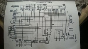

Всем привет. Проводка на моте продолжает отмирать, сейчас мот только заводится и едет другие электро приборы не работают. Проводка ломается в гофрах  как будто ножом порезана. Думаю за зиму прикупить расходников и переделать проводку. Схема есть но хочется её облегчить и удалить лишнюю мишуру с мота, оставить одну фару и минимум приборов (думаю купить самую простую приборку). Подскажите пожалуйста по схеме у кого есть опыт, что можно удалить из неё и что из инструмента и расходников понадобится?

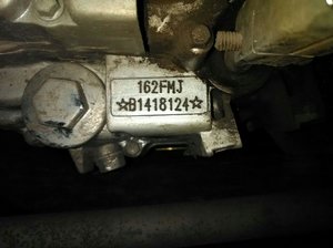

Подскажите такая проводка от LF200ZH-3 / LF200ZH-2 подойдет к моему дракону?
