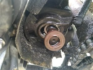

Да спасибо, теперь точно разберу шел ходом на 5й передаче 70км/ч и развалился сепаратор на подшипнике приводного вала
Там обычный шариковый подшипник. 5 я передача, 70 км/ч, странно даже.....

Подшипник целый, сепаратор разлетелся. Это просто подшипник г. Провис по мануалу 4см. Заказал  на всю коробку скф как придут зч буду делать. Не думал что мое знакомство с китайской техникой начнется с глобального ремонта.
Какой подшипник целый на фото?? подшипник разлетелся, до кучи придется еще внешнюю обойму подшипника из картера вытаскивать. Кстати и сальник под замену.

Сальники в любом случае под замену. Подшипник я имел ввиду обоймы и шарики. Если бы сломался из за мех нагрузки то лопнула бы обойма или шарики. А тут именно отлетел сепаратор и шарики согнало в кучу.
Обойму достать не проблема азотом заморожу.
Похожий случай был давно еще на Минске гонял развалился подшипник на вторичном валу.

Вот если Минск был не старый, а 12-и вольтовый, то там на шестерни звездочки стоит сепаратор, да как на почти всех совкомотах, а тут реально подшипник развалился. Вы же этот подшипник не будете собирать и устанавливать. Кстати, туда можно поставить подшипник более тяжелой серии (а можно и роликовый, если по ширине влезет), мне кажется что там он стоит легкой серии)))
Я просто не знаю маркировку вашего движка, а так в некоторые китайцы роликовые влезают, помню даже в коробку ставили, правда от них шума побольше, но они надежнее шариковых.

165FMM. На звезде стоит 6204, дальше 6202, 16003, 6006.

6204 легкая серия, можно поставить среднюю, шире на 1 мм будет но подойдет, 6204 аналог наших - 204 и средняя серия - 304, по 6202 все тоже самое легкая 202, средняя 302, по 16003 это аналог наших 7000103, думаю только такой подойдет, ширина узкая, ну а 6006 это особолегкая, аналог 106 -  наш, тоже узкий, так что только такой.
