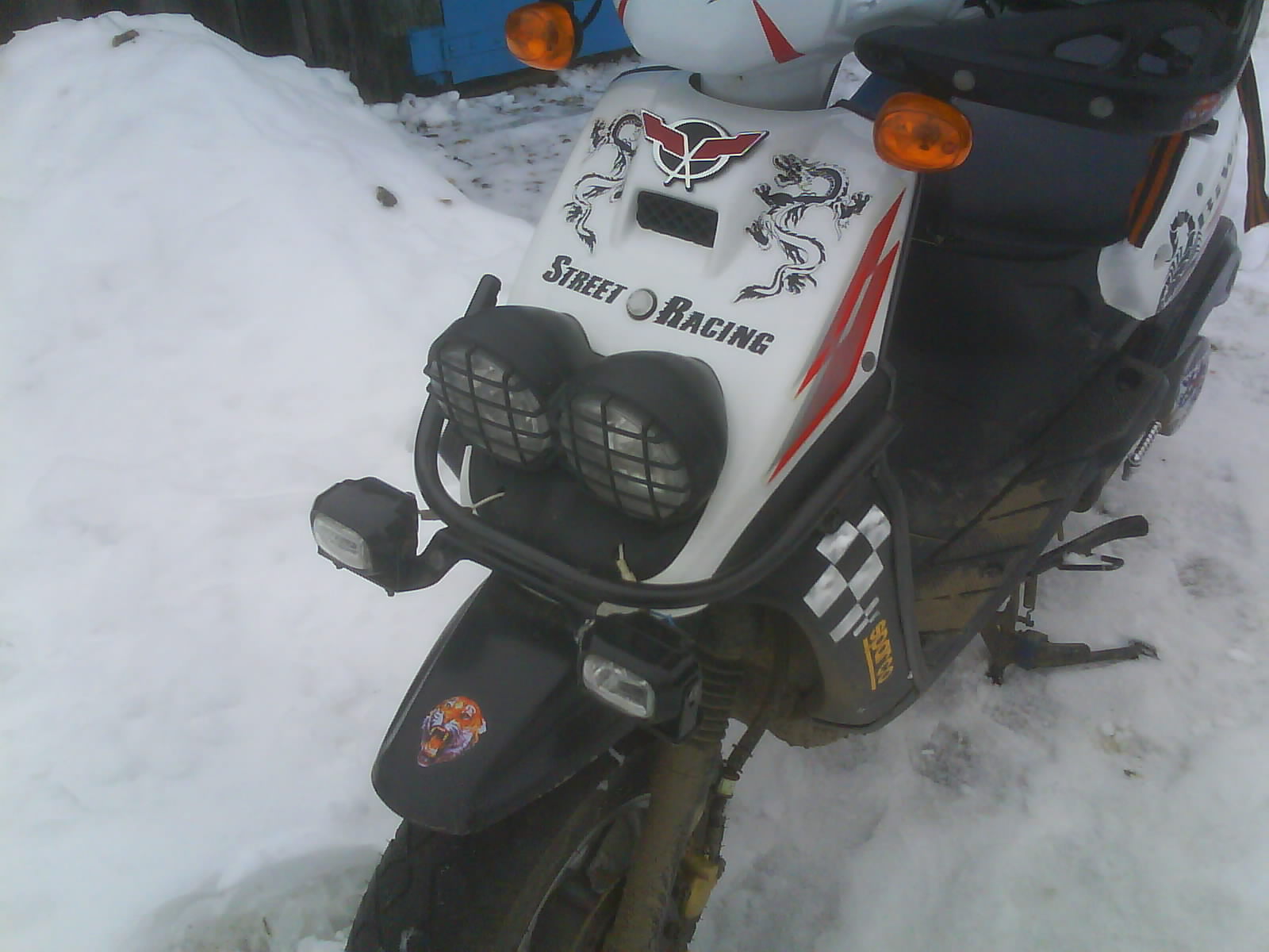

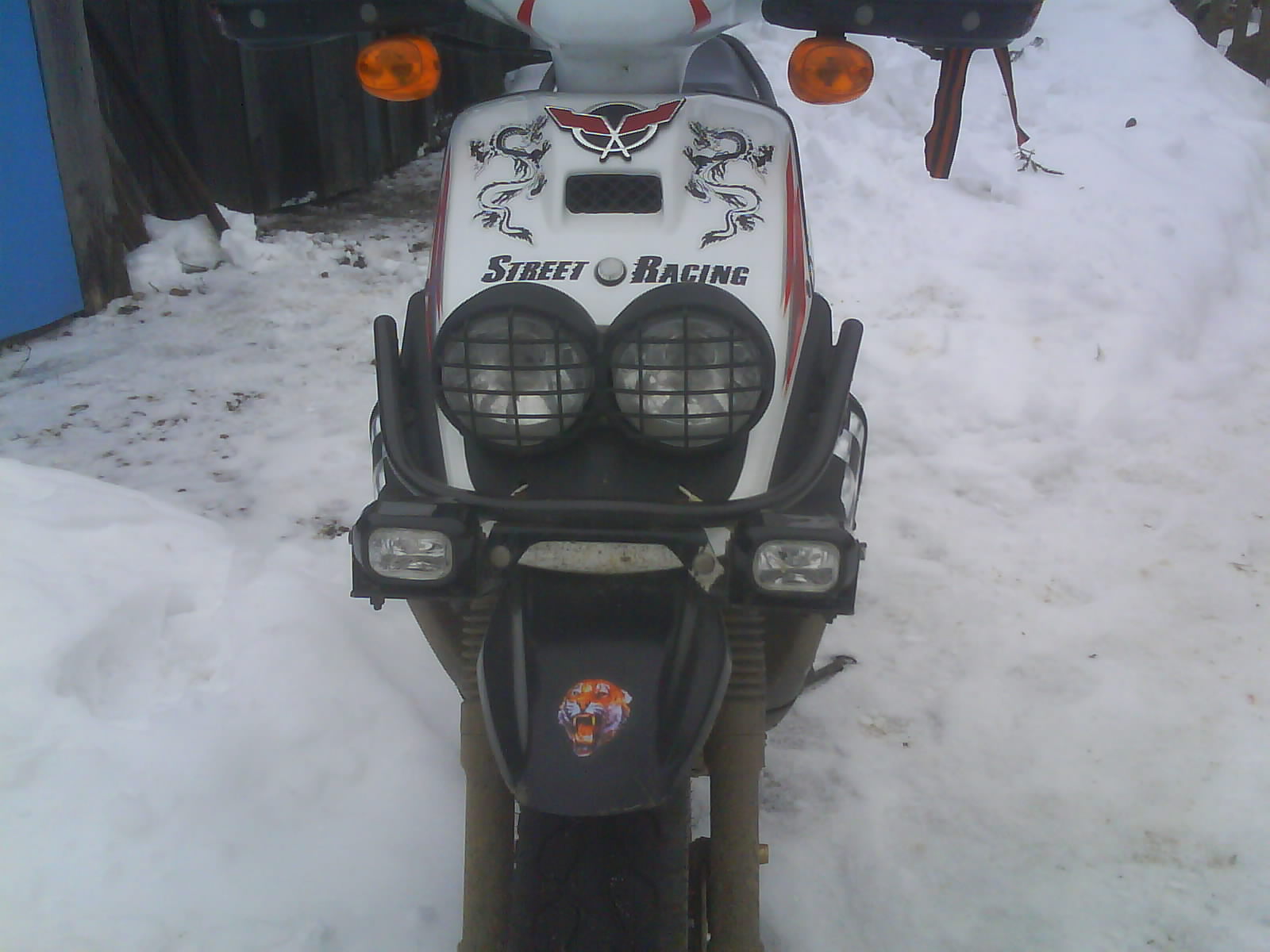

Biwis-1 Опубликовано 24 января, 2009 Автор Жалоба Опубликовано 24 января, 2009 Здесь я выложил фотки (извените за качество, фотки были сделаны с телефона) как я установил противотуманки на Biwis, если кому интересно могу рассказать про процесс установки поподробней. Цитата

HaMMeR Опубликовано 28 января, 2009 Жалоба Опубликовано 28 января, 2009 1) Туманки на железку от номера лепил? 2) Нафига тебе бортовой компьютер? Че он даст то? Цитата
Biwis-1 Опубликовано 28 января, 2009 Автор Жалоба Опубликовано 28 января, 2009 1) Туманки на железку от номера лепил?2) Нафига тебе бортовой компьютер? Че он даст то? 1) крепление для противотуманок вырезал сам из титана. 2) в бортовом компьютере больше всего привлекает такая функции, как датчик температуры двигателя и датчик разряда аккумулятора (я хочу в ближайшем будущем установить музыку на скутер), также там есть множество полезных функций, например тахометр (полезная вещь при регулировки оборотов), также есть датчик напряжения бортовой сети, здесь я перечислил самые основные функции, также там есть средний расход топлива, датчик топлива, прогноз сколько можно проехать на остатке бензина, сумарный суточный пробег, даже есть будильник и календарь :), тут я перечислил функции которые я смог вспомнить, но их значительно больше. Цитата

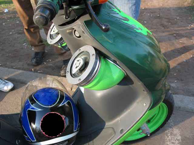

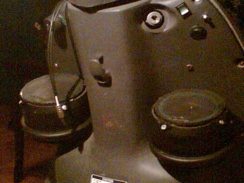

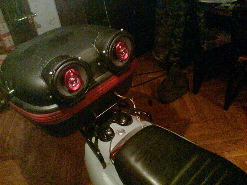

Biwis-1 Опубликовано 29 января, 2009 Автор Жалоба Опубликовано 29 января, 2009 Я вот тоже мечтаю воткнуть музыку... только не знаю как... У меня есть одна идейка как установить музыку: из монтажной пены и опилок я хочу сделать подиумы (в них вставляешь динамики), их я хочу прикрутить на пластик со стороны водителя, две тыловые колонки я хочу врезать в кофр, туда же помещу усилитель, источником музыки у меня будет телефон или мр3 плеер. Вот примерно как это будет выглядеть: Цитата
HaMMeR Опубликовано 29 января, 2009 Жалоба Опубликовано 29 января, 2009 Вот-вот-вот! Вопрос в том, что б нарыть усилок, который будет соответствовать данным условиям... А вообще идейка прикольная... Только как ты соблался делать подиумы из пены и опилок?? о_О Что ж это за ... получится? Есть ведь более надежные способы. Цитата
Biwis-1 Опубликовано 29 января, 2009 Автор Жалоба Опубликовано 29 января, 2009 Насчет подиумов эт я сайте www.moto.zr.ru нарыл, там говорится, что прочность получается хорошая, и к тому же пористая структура хорошо гасит посторонние звуки, ну есть еще один вариант: врезать фронтальные динамики прямо в этот пластик, но так я не хочу делать т.к придется портить пластик. Вот, еще что хотел сказать, в магази- где продается акустика, должны быть влагоустойчивые динамики (их обычно применяют на яхтах, лодках и т.п) их лучше купить, только я думаю придется чуть переплатить, но зато можно будет спокойно служать музыку даже в дождь, но если нету возможности купить такие динамики можно приобрести и обычные, они тоже прослужат долго, насчет усилителя: в моем городе, новый можно где-то купить за 1500-2000 рублей, б/у можно купить от 500 рублей и выше... Цитата

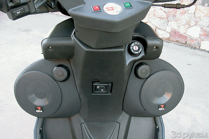

Biwis-1 Опубликовано 1 февраля, 2009 Автор Жалоба Опубликовано 1 февраля, 2009 Вот еще варианты, как можно установить колонки. Цитата
HaMMeR Опубликовано 1 февраля, 2009 Жалоба Опубликовано 1 февраля, 2009 Тут скутера другие. На бивисе надо по-своему смотреть. Бардачок там фиг присобачишь, а на панели надо делать так, что и ногам не мешало. Но больше неаверна некуда, кроме как в панель Цитата
karpik Опубликовано 7 февраля, 2009 Жалоба Опубликовано 7 февраля, 2009 Здесь я выложил фотки (извените за качество, фотки были сделаны с телефона) как я установил противотуманки на Biwis, если кому интересно могу рассказать про процесс установки поподробней. хочу спросить,свет от них какой???нормальный???у меня тоже свет на MAXXе рахитский.хочу тож наподобии этого чё то поставить.но спрашиваю я:светят классно, смысл есть ставить???расскажи про это дело Цитата
