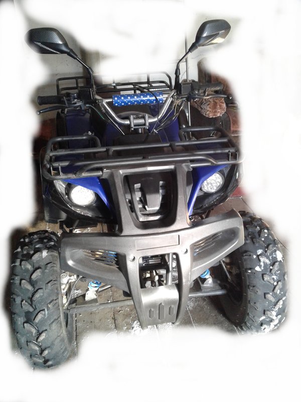

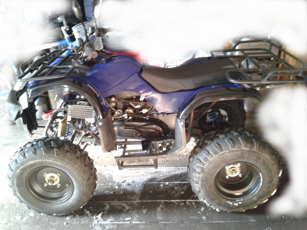

Доброго времени суток. Приобрел такой вот квадрик с рук. На табличке  на раме atv 125 - 10, и прежний хозяин утверждает, что мотор на 200 кубиков. Мануал ...150\200.

Привет! На двигателе обычно можно найти его наименование. Типа XX165FMM. Прямо на двигателе где-то или на табличке на нём. Если есть, то 99% вероятности что наименование соответствует реальному. По этому наименованию обычно можно вычислить марку, модель и объём двигателя. По другому или 100% достоверно узнать объём - только снимать голову и замерять диаметр и ход поршня. Дело в том что в один и тот же кузов с минимальными изменениями, а то и вовсе без изменений, производителем могут быть установлены разные двигатели. Это один из способов расширить ассортимент моделей.
Вычислить марку квадра сложнее, потому что китайские производители могут клепать внешне одинаковые модели. В самом тупиковом случае это может быть вообще нонэйм, произведённый местячковой китайской фабрикой из одной ей известных деталей. Но, с другой стороны, это ещё не означает что не подойдут детали от каких-то других китайских квадров.
 Спасибо за ответ, табличку на моторе поищу... В принципе так и думаЛ, что могли мотор сунуть на раму.... Но есть ещё вопрос: Разве бывает масляный радиатор на atv-125 ? Вроде как его только на 200 кубиков ставят.
