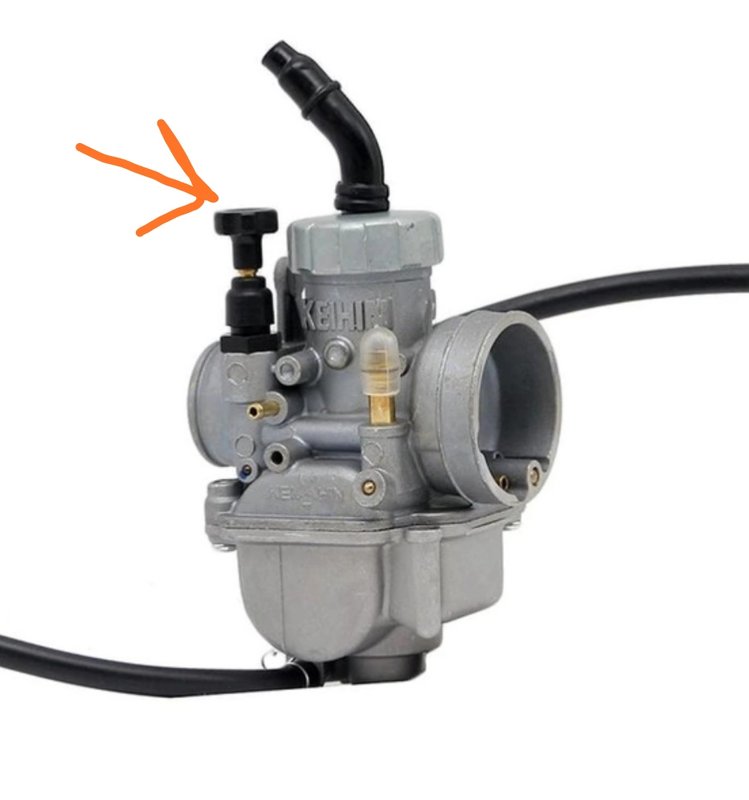

Oleg7331 Опубликовано 15 марта, 2020 Жалоба Поделиться Опубликовано 15 марта, 2020 Всем здарова,подскажите пожалуйста,не могу настроить карбюратор,после чистки свеча становится черной с налетом,и вот этот флажек должен быть поднят или нет?первый раз сталкиваюсь с таким карбом Цитата Ссылка на комментарий Поделиться на другие сайты Поделиться
Миша79 Опубликовано 15 марта, 2020 Жалоба Поделиться Опубликовано 15 марта, 2020 (изменено) Должен быть опущен. Поднимаем (открываем канал обогатителя) только для запуска в холодную погоду. Изменено 15 марта, 2020 пользователем Sazan Цитата Ссылка на комментарий Поделиться на другие сайты Поделиться
