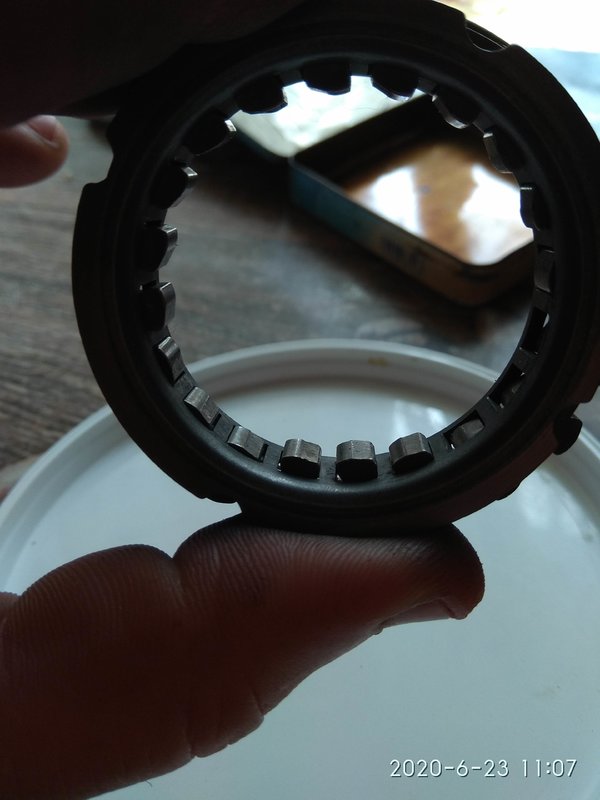

Spaun72 Опубликовано 23 июня, 2020 Автор Жалоба Опубликовано 23 июня, 2020 Ещё вопрос к сообществу. Это нормальное состояние обгонной муфты( кулачков) походу они стёрты, из-за этого может клинила обгонка. Но что интересно, всё помыл, не на мотоцикле всё крутится, или новую поставить? Цитата
