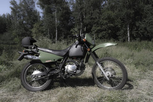

Гибридизация запчастей разных китайских производителей постепенно выросла вот в это. Строил для леса и поля, а также ради самого процесса конструирования.
Основной донор - Yamasaki FMX оранжевый в пластике, после двух лет эксплуатации, с номерами рамы и двигателя и справкой-счетом.
- мотор 110 см3, собран в родном картере от 139FMB (замена коленвала, поршневой группы, цепи ГРМ, головки в сборе, всех прокладок и сальников)
- карбюратор Mikuni VM-16, "нулевой" воздушный фильтр
- коробка 4-ступ и сцепление от - родные Ямасаки, ведущую звездочку поставил побольше (запас по тяге большой, а скорости не хватало)
- другой кикстартер, чтобы не так сильно выступал и не цеплялся за ногу

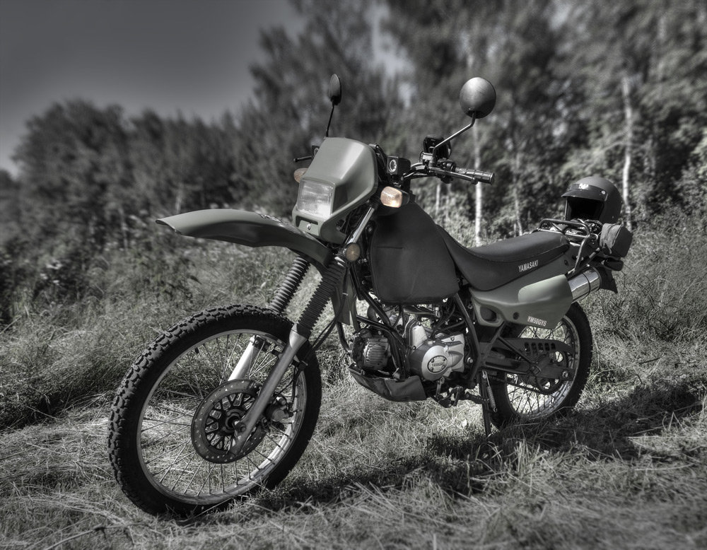

- приборка китайская "Koso 2N" (спидометр с собственным датчиком, тахометр, уровень топлива, передача, диаг. лампы)
- увеличенный бак 10л сварен из кусков старого + вставил топливомер, вместо окраски обшил кожзамом
- защита мотора и навесного: дуги, алюминиевый лист снизу, выхлопная труба убрана внутрь рамы, аккумулятор убран внутрь рамы, защита лапки переключения передач (костыль снизу), защита приборки (пруток)
- убрал передний и боковой пластик, убрал центральную подножку, перекрасил задний пластик, пластик вокруг фары и крыло
- заменил обивку сидения и поперечины руля
- жесткий короб (из воздуховода нерж. 110 мм) для инструментов с левой стороны, подсумок на руль, подсумок на багажник
- держалка для навигатора и розетка(прикуриватель) с переходником на USB, под навигатор приспособил старый водозащищенный смартфон без симки, программы Navitel и SASAndroid
- в фаре заменил лампу на светодиодную 10W, добавил две отдельные LED фары по 10W, поставил стабилизатор напряжения и три маленьких реле
- замена на новое без тюнинга: сцепление, свеча, тормозные колодки, ручки сцепления и тормоза, концевики тормозов, отражатель фары, зеркала, краник бака, аккумулятор, подварка рамы
Пустой вес 110 кг, развесовка ровно 55+55, топливо + инструменты + цепь-противоугонка + термос + аптечка ~15 кг, ездок в экипе 65 кг.
C "родной" звездочкой вставал на заднее колесо даже без работы телом. Так как я сам легкий, а тяги избыток, поставил ведущую звезду побольше - в пользу увеличения скорости при уменьшении тяги.
Максимальная скорость на шоссе - 85, комфортная - до 50.
Общий бюджет проекта около 75 т.р. (из них 15 — донор), включая запчасти в запас и возимые инструменты, но исключая экип.
Оставшиеся проблемы: вибрация на оборотах >4000 (болты откручиваются, клеммы оттрясаются - собираюсь вставить толстую резину или кожу между мотором и рамой);
Все продающиеся запчасти - буквально из говна, и даже их трудно найти.
