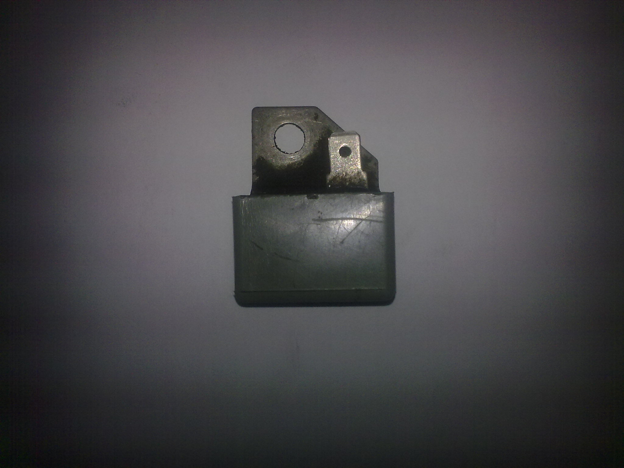

lekivanv Опубликовано 1 июня, 2010 Жалоба Поделиться Опубликовано 1 июня, 2010 Привет, всем. Недавно преобрел раритетную табуретку Suzuki Ran 83 г.в. Ездили на нем без аккума, покуда его не было.... купил акб поставил, никакой реакции, вроде освещение работает, стартер не крутит, оказалось что провода на реле стартера были перепутаны, вроде расставил, стартер закрутил, начал заводить, а искры нету и с акб и без него... подскажите что могло произойти и как теперь все исправить? Цитата Ссылка на комментарий Поделиться на другие сайты Поделиться

lekivanv Опубликовано 1 июня, 2010 Автор Жалоба Поделиться Опубликовано 1 июня, 2010 как бы искру даже на друге проверял,т.е. он палец в подсвечник затолкал)))) на главпроводе вообще искры нет, на проводе который идет на катушку зажигания около 15-16 вольт. предполагаю что сгорела катушка зажигания, кстате есть возможность пересесть на другую катушку зажигания, чтобы отделить коммутатор от нее? может у кого-нибудь есть его схема, или похожая по крайней мере? Цитата Ссылка на комментарий Поделиться на другие сайты Поделиться

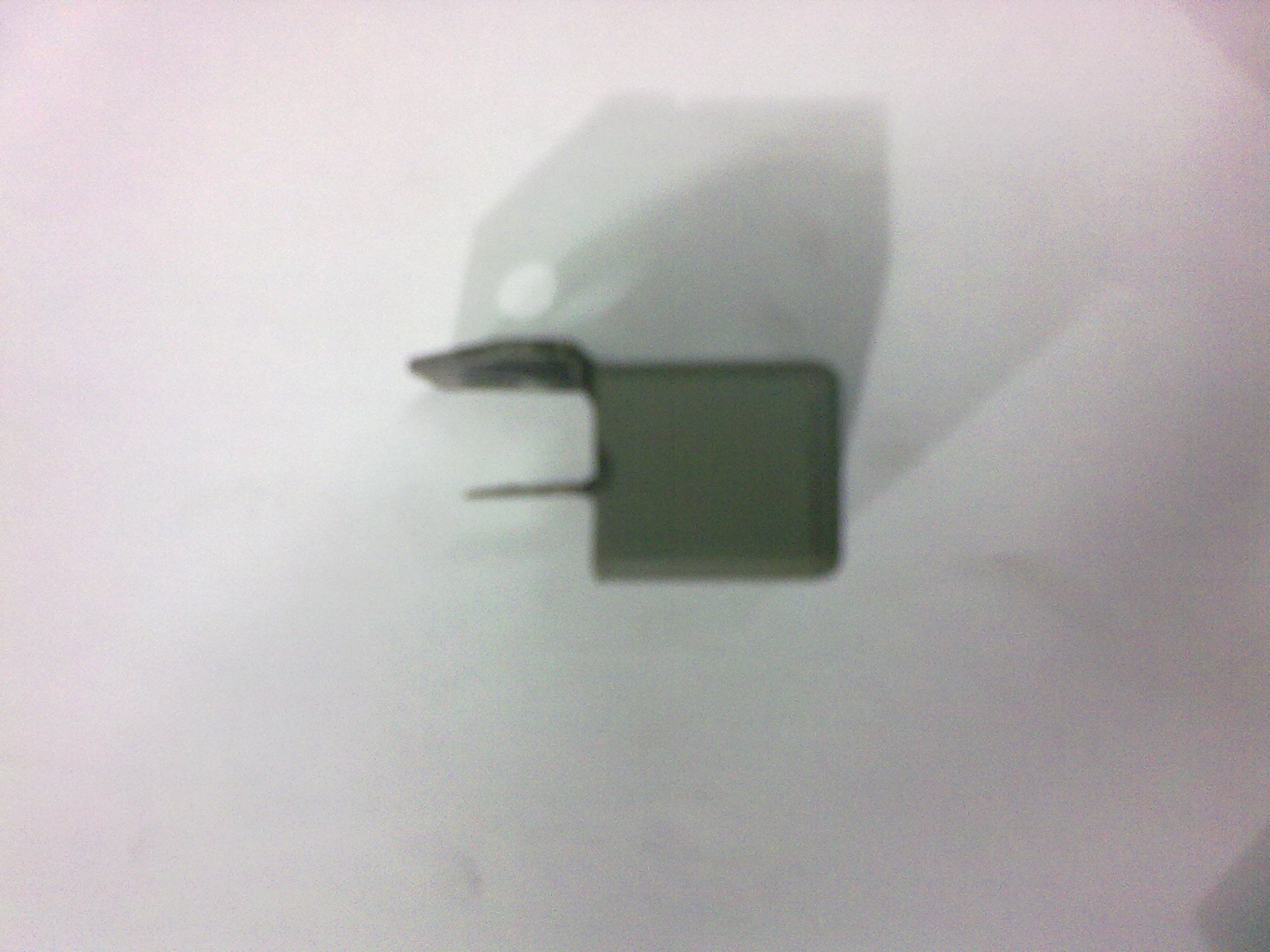

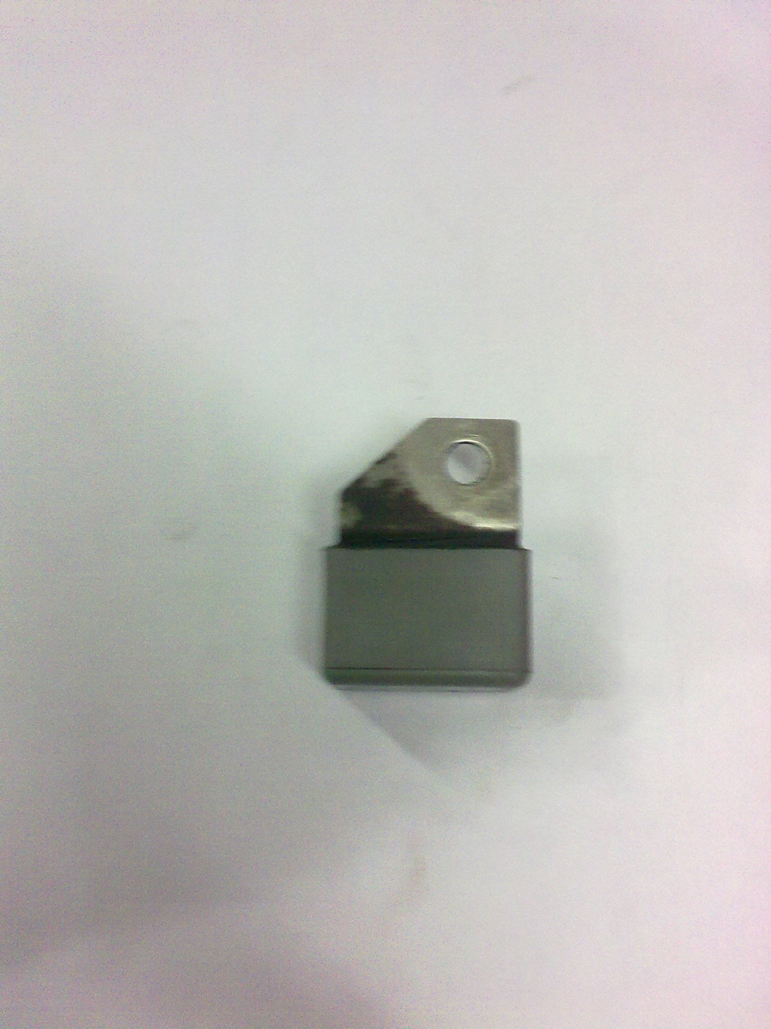

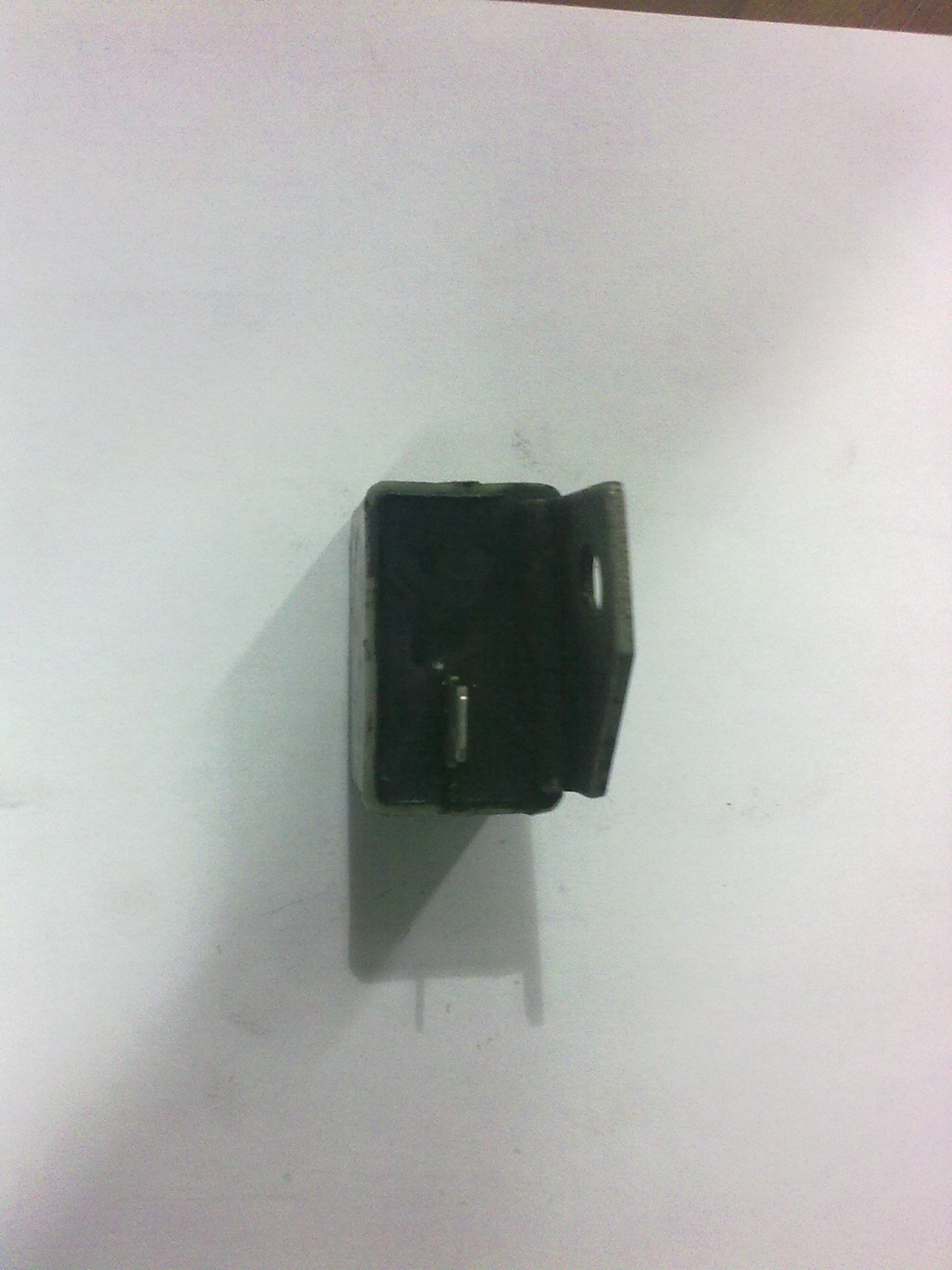

lekivanv Опубликовано 1 июня, 2010 Автор Жалоба Поделиться Опубликовано 1 июня, 2010 вот еще скрины, подскажите что это такое? Цитата Ссылка на комментарий Поделиться на другие сайты Поделиться
