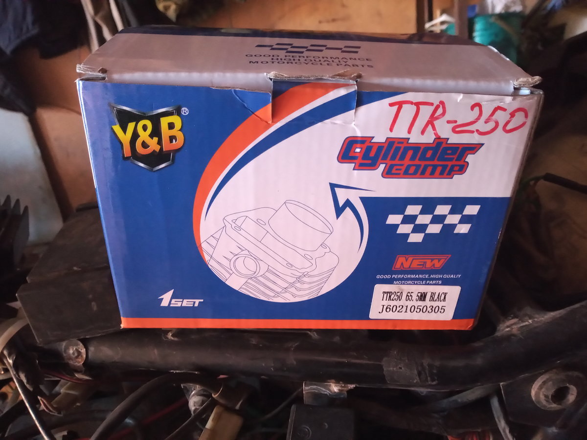

Летучий Голландец Опубликовано 16 января, 2021 Жалоба Опубликовано 16 января, 2021 Я поршневую только поменял,кстати взял с черным цилиндром Качество изготовления понравилось!

Летучий Голландец Опубликовано 17 января, 2021 Жалоба Опубликовано 17 января, 2021 6 часов назад, Николаус сказал: как работает двигатель. Шепчет! Завелся с третьего оборота стартера,что меня сильно удивило... Собственно подробности на 520й странице ветки Гарпия.

Николаус Опубликовано 11 мая, 2021 Автор Жалоба Опубликовано 11 мая, 2021 Собрал двигатель с поршневой мотоленд. Работает как часы.
