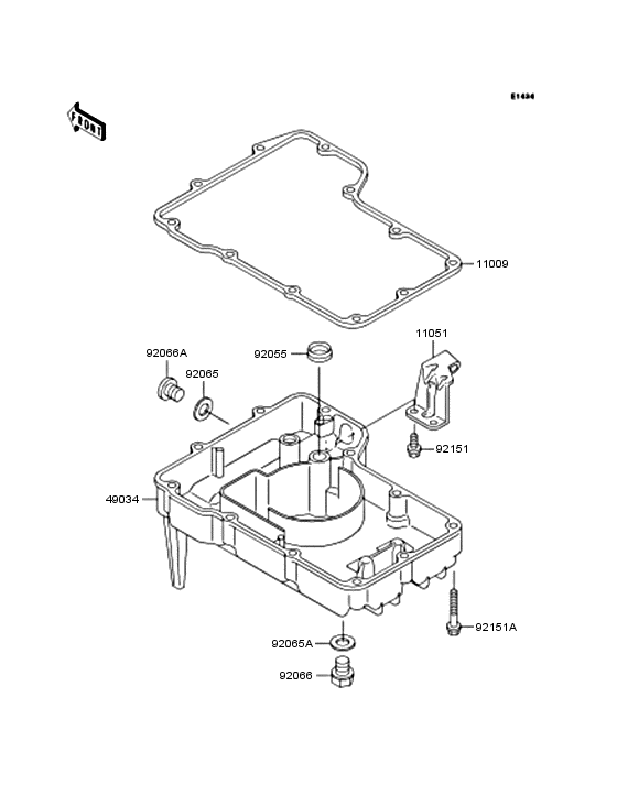

TIMICH Опубликовано 9 февраля, 2021 Автор Жалоба Опубликовано 9 февраля, 2021 поддон на герметик я не прикручиваю. у поддона есть прокладка которую можно вырезать и заменить. Цитата

dica Опубликовано 9 февраля, 2021 Жалоба Опубликовано 9 февраля, 2021 Только что, TIMICH сказал: поддон на герметик я не прикручиваю. у поддона есть прокладка которую можно вырезать и заменить. Ты наверное не в курсах, что иногда поддоны идут без прокладки в оригинале на анаэробных герметиках, им прокладок под них в природе нет.. На япономамах такое тож часто бывает Цитата
TIMICH Опубликовано 9 февраля, 2021 Автор Жалоба Опубликовано 9 февраля, 2021 много чего бывает в этой жизни)))) но от того что я установлю прокладку в 1мм под двигатель думаю на колене от этого не появятся задиры ))) Цитата
TIMICH Опубликовано 9 февраля, 2021 Автор Жалоба Опубликовано 9 февраля, 2021 микро афиша от этой модели Цитата
TIMICH Опубликовано 9 февраля, 2021 Автор Жалоба Опубликовано 9 февраля, 2021 https://www.megazip.ru/zapchasti-dlya-motocyklov/kawasaki/zx400-16023/zx400-31574/zx400-n9-791652/oil-pan-13897427 Цитата
