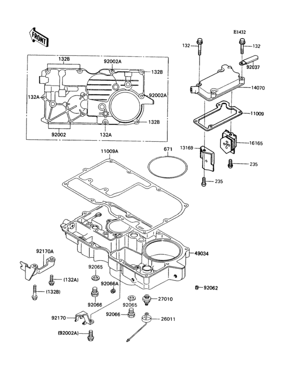

У меня был зизер.. я знаю, что на нем есть. Я тебе в принципе пишу на то, что ты везде( я и 1100 посмотрел и 1 поколение) герметика мажешь, как масло на бутерброд, а часто бывает, когда прокладок вообще нет в природе, и поддон ставится на анаэробный герметик по заводу.. И герметик-прокладка в принципе всегда мажется очень тонким слоем, а не как у тебя.. Ты можешь прислушаться, а можешь дальше слоями мазать надо и не надо.. дело твое

У меня был зизер.. я знаю, что на нем есть. Я тебе в принципе пишу на то, что ты везде( я и 1100 посмотрел и 1 поколение) герметика мажешь, как масло на бутерброд, что часто бывает, когда прокладок вообще нет в природе, и поддон ставится на анаэробный герметик по заводу.. И герметик-прокладка в принципе всегда мажется очень тонким слоем, а не как у тебя..
поддон от 1100
давай закроем дискуссию и не будем учить друг друга как правильно ипаться. если есть что сказать можно и в личку написать.
1 минуту назад, TIMICH сказал:
поддон от 1100
? Это к чему опять?

про упоминание зизера 1100
Упоминание, что ты везде герметика мажешь, как будто вмятины штукатуришь, а не фрезерованные поверхности. На вскидку найди на поддоне двигателя B235  прокладку поддона.. если ты мне хочешь своими постами доказать, что всегда есить прокладки. Я тебя больше удивлю. На некоторых французких двиглах нет прокладок между картером и головой... ставится на литиевую смазку

спасибо за информацию. как дойду до французких двигателей обещаю за советом обращусь к тебе )))) а пока буду собирать вшивые ускоглазые двигатели))) P.S. я строитель штукатурщик )))
