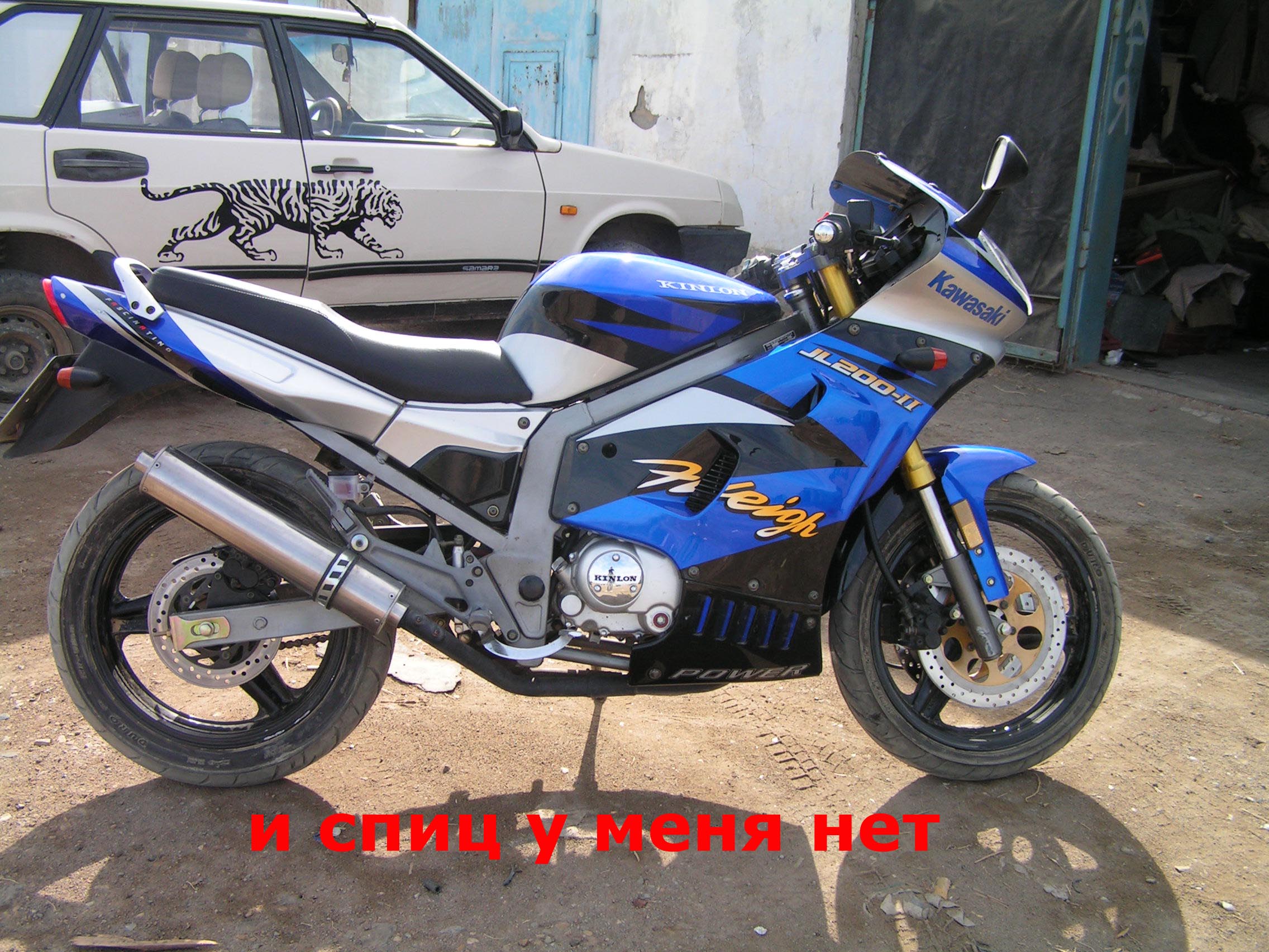

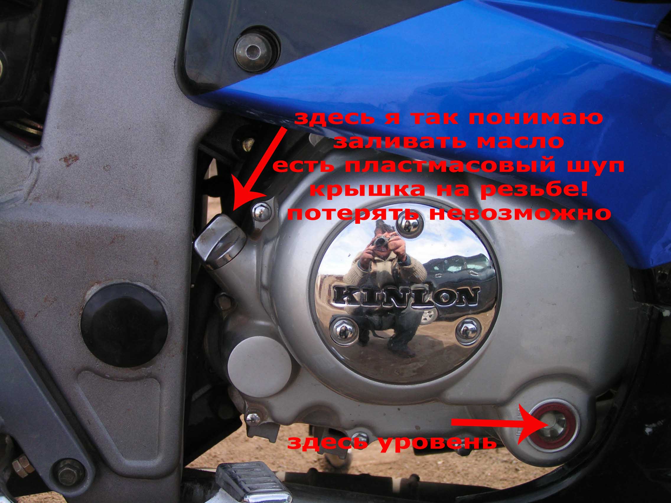

vektor Опубликовано 14 октября, 2010 Автор Жалоба Опубликовано 14 октября, 2010 Фото только после выходных смогу кинуть.Ещё вспомнил про косяки - спицы на колёсах не натянуты, так без фанатизма подтягивал, лишь бы не болтались и чтобы восьмёрок с яйцами не натворить. Но вроде ничего так ни одна не лопнула и особого дискомфорта не было. Что ещё раздражало - так это вибрация, первое время после 20-30 км слезал с деревянной задницей, потом толи мопед прикатался, толи жопа задеревена, но стало полегче. Можно было и соточку за раз сделать. А вот ещё зеркала не всегда номально стоят, т.е. в нектрых положениях не фиксируются. Из плюсов - прикольная тормозная машинка на руле, такой аэродинамической формы. Мне многие владельцы японцев завидовали, типа "мопед гавно, а вот машинку бы я купил". да скорее всего машинки у нас разные хотя название почему то одно?вот мои фото из плюсов только внешний вид,да она еще и едет...пластмаса вроде не дребезжит и плавиться тем более не должна единственно переднее крыло надо как то усилить,посмотри на фото крепление идет в верх,а само крыло большое поэтому хоть как оно будет дребежать Цитата
МегаБ Опубликовано 14 октября, 2010 Жалоба Опубликовано 14 октября, 2010 да скорее всего машинки у нас разные хотя название почему то одно?вот мои фото из плюсов только внешний вид,да она еще и едет...пластмаса вроде не дребезжит и плавиться тем более не должна единственно переднее крыло надо как то усилить,посмотри на фото крепление идет в верх,а само крыло большое поэтому хоть как оно будет дребежать Бляха муха!!! И правда мопеды совсем разные. У меня эндурик. И окошечька нет для просмотра уровня масла. А крышечка эта та которая на щупе, она у меня отдельно была от щупа. На тугую посажена, но не приклеена и со временем слетела. Цитата
