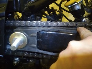

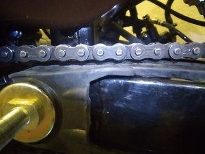

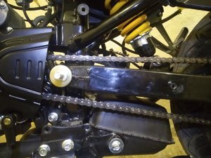

Всем доброго времени  суток! На пробеге 250 км обнаружил что цепь растянута и уже начала "есть" слайдер маятника (я читал что на китайских мотоциклах цепь растягивается быстро, не не думал, что так быстро), при помощи "танцев с бубном" натянул цепь (по меткам ничего не выставлялось, колесо получалось перекошенным), слайдер маятника был немного перекошенным, я его перетянул стяжками, чтобы цепь не задевала, и так докатал сезон (всего киллометров 50). В этом году руки наконец то дошли до подготовки к сезону: очистил до блеска цепь, нанес смазку, и при установке "слайдера маятника" на место понимаю, что при нормальной натяжки цепи, цепь все равно задевает "слайдера маятника", фото прилагаю. Что мне делать? Опять затягивать слайдер маятника на стяжки? После этого все равно будет минимальный промежуток и при малейшей растяжки цепи, цепь опять начнет его "кушать".Или может у меня кривые руки и при натяжки цепи я что то не учел?
Без нагрузки так и будет. Ты сядь на мотик и посмотри зазор.
Слайдер он на то и есть(расходник), чтоб маятник от цепи защищать. Его рано или поздно сожрёт и потребуется замена.
Большое спасибо! Сам не догадался!
