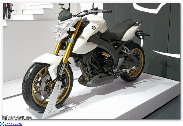

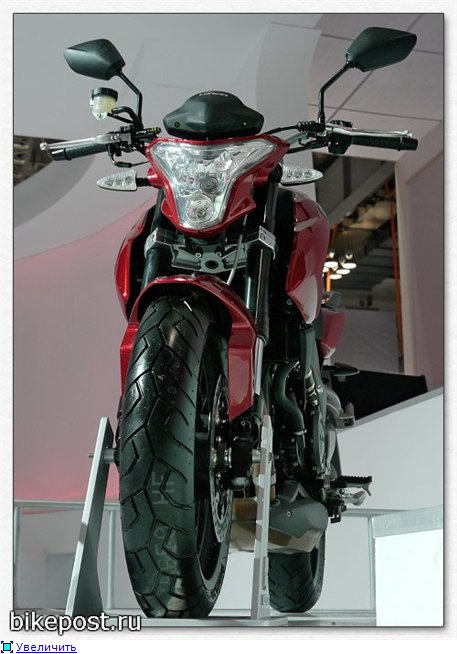

Ersh Опубликовано 26 марта, 2012 Жалоба Опубликовано 26 марта, 2012 Ну вот добрались и до 650 куб. модели.Модель тоже не новая,она 2010 года.Loncin LX 650 построен на базе BMW G650GS.Также уже не однократно участвовала в выставках,принимала участие в гонках. И в принципе по ее образу и подобию сделан кузов новой модели Сагитты именуемой Loncin LX150-30A найкед. Ну вот вроде все.С 30 марта по 1 апреля в Москве пройдет выставка "Мотопарк 2012",где примет участие и модельный ряд Сагитта.Интересно из новенького чего нибудь будет?!Обязательно поеду посмотреть! Цитата

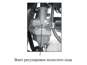

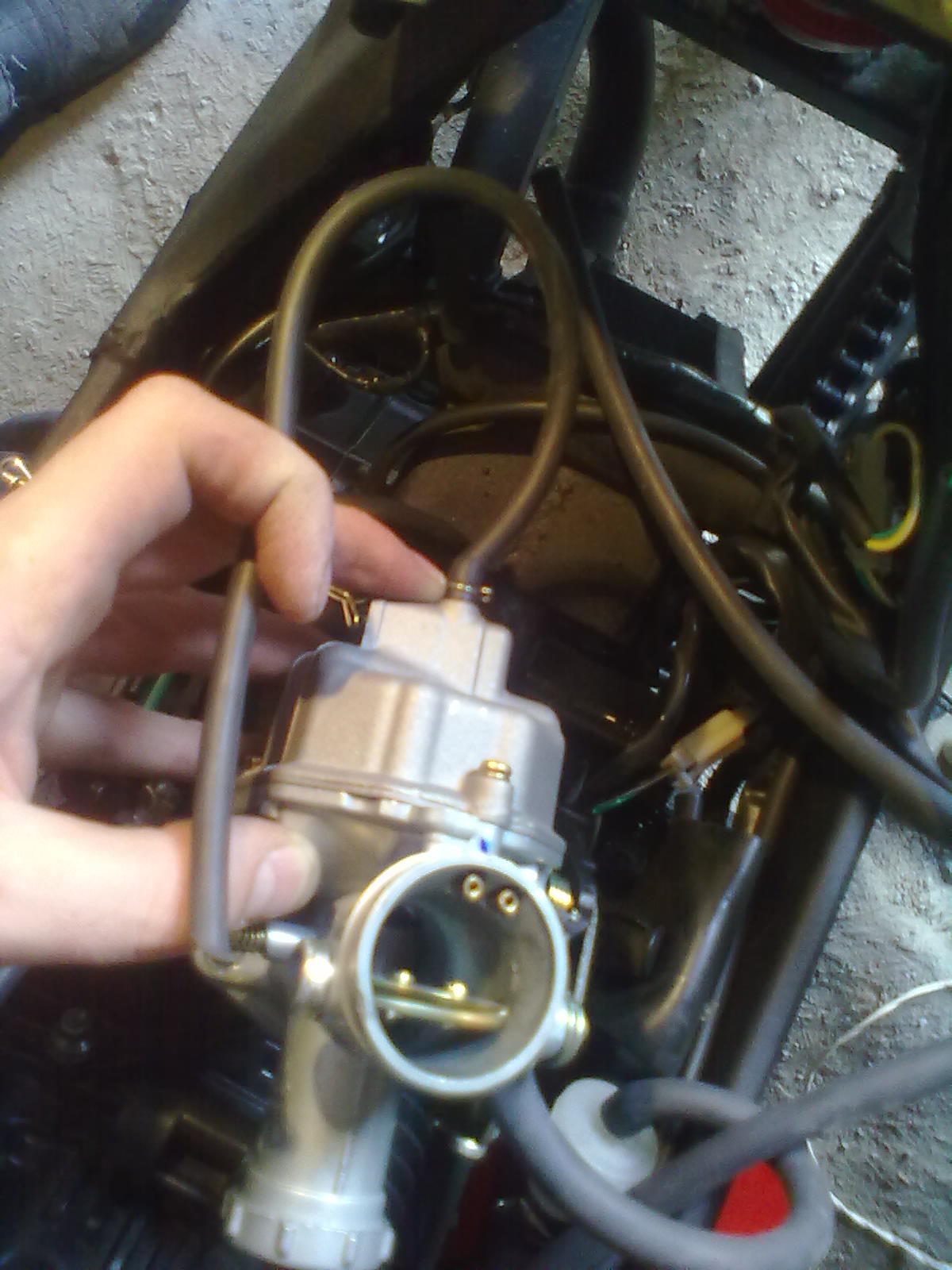

Serega9530 Опубликовано 8 мая, 2012 Жалоба Опубликовано 8 мая, 2012 При заводке с закрытой заслонкой не хочет держать обороты,если рычажок отодвинут от себя,ближе к середине хотя бы,тогда норм не глохнет,но обороты гдето 2тыс.когда прогревается также... сегодня пригляделся и увидел за пластиком с правой стороны на карбюраторе слетел какой то шланчик с карбюратора...времени не было сегодня смотреть работал,завтра пойду разберу и погляжу чё кого ) Цитата
Ersh Опубликовано 8 мая, 2012 Жалоба Опубликовано 8 мая, 2012 При заводке с закрытой заслонкой не хочет держать обороты,если рычажок отодвинут от себя,ближе к середине хотя бы,тогда норм не глохнет,но обороты гдето 2тыс.когда прогревается также... сегодня пригляделся и увидел за пластиком с правой стороны на карбюраторе слетел какой то шланчик с карбюратора...времени не было сегодня смотреть работал,завтра пойду разберу и погляжу чё кого ) Так и должно быть,ты же воздух перекрываешь.Помогай немного ручкой газа (где то на 1\8 оборота ручки)полминутки и потом преоткрывай воздушную заслонку где то на половину отодвинув рычажок от себя и он уже сам на холостых будет работать.А шланчик может не с карбюратора,а с топливного бака?Он так и должен болтаться тогда в районе заливной пробки через которую масло заливается над крыльчаткой генератора.Он стравливает излишнее давление с бака. Вот этот шланчик на снятом баке.Он как раз болтается в районе карбюратора,а второй идет на топливный кран. А вот винт холостого хода на карбере. Вид сверху на разобраном мотоцикле. 1.Аккумулятор 2.Центральный предохранитель 3.Короб воздушного фильтра 4.Карбюратор 5.Топливный фильтр. Serega9530,ты зайди в группу в контакте по Сагитте,там более развернутая информация с фото.Просто тут на форуме лимит фото ограничен,что очень неудобно и я создал группу в контакте.Там есть информация и по ТО,регулировка клапанов,тормоза,датчик КПП и т.д. с фото и описанием.Там же в группе есть ссылка и на этот форум,есть мануалы,каталог запчастей.Опять же просто не могу тут выложить документы в формате PDF здесь,так как ограничения и чтобы выложить надо разделять документ,еще какие то заморочки.Вот адрес группы http://vk.com/sagitta_cbr_150_spitzer . Цитата

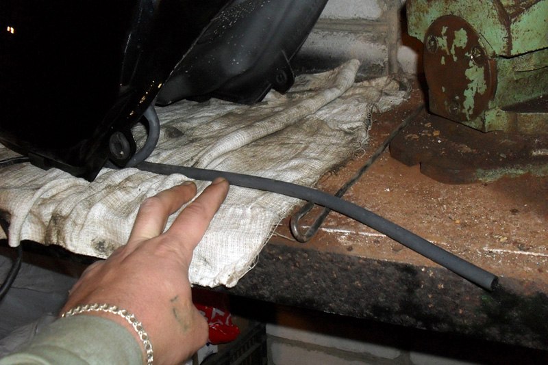

Serega9530 Опубликовано 9 мая, 2012 Жалоба Опубликовано 9 мая, 2012 Сегодня разбирал мот,нашел один шланг с бака так и подумал что может для сброса давления,а второй про который писал с карбюратора болтается Цитата
