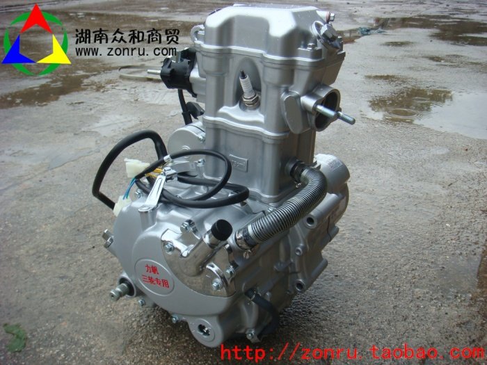

Не могу определить марку двигателя для подбора к нему колен вала взамен поломанного на шильдике  выбито 170 mm и номер но по внешнему виду 169mm  но его коленвал не такой

На картинке на крышке мотора в верхнем ряду написано 力帆, это Lifan по-китайски.
В нижнем ряду написано 三轮专用, что в переводе на русский означает "специально для трициклов".
На цилиндре выбито 175 см3.
Короче если судить только по картинке, то это Lifan LF162MK, т.е. ни 170, ни 169.
Давай актуальное фото "в студию", а не левую картинку не пойми откуда.
это фото не его тот мотор в коробке разобранный лежит ,купил его как 170 мм думал  DOCH там в обьяве только первое фото с табличкой было ,у меня коленвал начал биться о балансирный местный недопрофи Керченский за 5 тыщь собрал и на шестернях зубья поломало ,я и хотел с двух моторов один собрать а тут прислали х\з ,но так как модель 170мм как в ПТС думаю воткнуть его в гибдд вопросов быть не должно ведь модель  170 мм и он 250 см *3 ,теперь надо правильный вал заказать,бывшему хозяину прислали 2 раза не подходящий он психанул и купил мотор новый а этот продал
