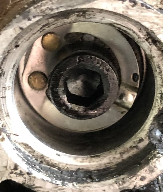

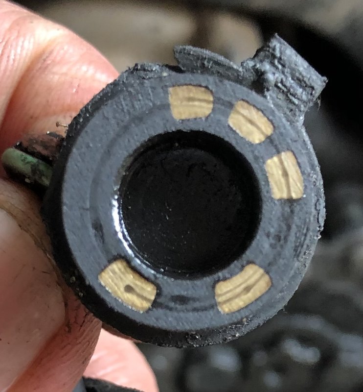

Евгенийwa Опубликовано 26 марта, 2022 Жалоба Поделиться Опубликовано 26 марта, 2022 Всем привет. Купил отцу мопед орион 125. Предыдущие хозяева меняли двигатель и сейчас не работает индикатор включённой передачи на приборной панели. Со слов продавца индикатор рабочий, а сам датчик не известно. Снимал датчик звонил провода все звонится. Передачи включаются по кругу, между 1 и 4 нейтралка. Вопрос: может датчик не тот стоит ( посмотрите на фото). И как можно проверить сам индикатор отображения передачи? Цитата Ссылка на комментарий Поделиться на другие сайты Поделиться

PoHuY Опубликовано 28 марта, 2022 Жалоба Поделиться Опубликовано 28 марта, 2022 Это датчик от коробки 1 вниз остальные наверх, вам нужен для кругового переключения передач. 2 Цитата Ссылка на комментарий Поделиться на другие сайты Поделиться
PoHuY Опубликовано 28 марта, 2022 Жалоба Поделиться Опубликовано 28 марта, 2022 В 26.03.2022 в 19:59, Евгенийwa сказал: Всем привет. Купил отцу мопед орион 125. Предыдущие хозяева меняли двигатель и сейчас не работает индикатор включённой передачи на приборной панели. Со слов продавца индикатор рабочий, а сам датчик не известно. Снимал датчик звонил провода все звонится. Передачи включаются по кругу, между 1 и 4 нейтралка. Вопрос: может датчик не тот стоит ( посмотрите на фото). И как можно проверить сам индикатор отображения передачи? Если датчик будете менять-не выкидывайте, может пригодится, я как раз такой завтра пойду в магазине искать Цитата Ссылка на комментарий Поделиться на другие сайты Поделиться

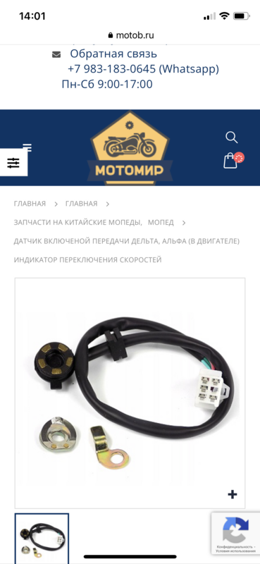

Observer Опубликовано 28 марта, 2022 Жалоба Поделиться Опубликовано 28 марта, 2022 В 26.03.2022 в 19:59, Евгенийwa сказал: Передачи включаются по кругу, между 1 и 4 нейтралка. для такой коробки нужен такой датчик : 1 Цитата Ссылка на комментарий Поделиться на другие сайты Поделиться
Евгенийwa Опубликовано 28 марта, 2022 Автор Жалоба Поделиться Опубликовано 28 марта, 2022 11 минут назад, Observer сказал: для такой коробки нужен такой датчик : Бро спасибо. А в чем разница вот с таким датчиком? Тоже самое, Контакты только больше ? Цитата Ссылка на комментарий Поделиться на другие сайты Поделиться
Observer Опубликовано 29 марта, 2022 Жалоба Поделиться Опубликовано 29 марта, 2022 12 часов назад, Евгенийwa сказал: А в чем разница вот с таким датчиком? Одинаковые , разное исполнение . С большими контактами меньше изнашиваться будет бегунок . 1 1 Цитата Ссылка на комментарий Поделиться на другие сайты Поделиться
