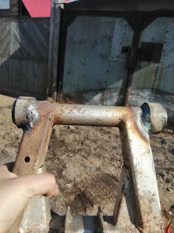

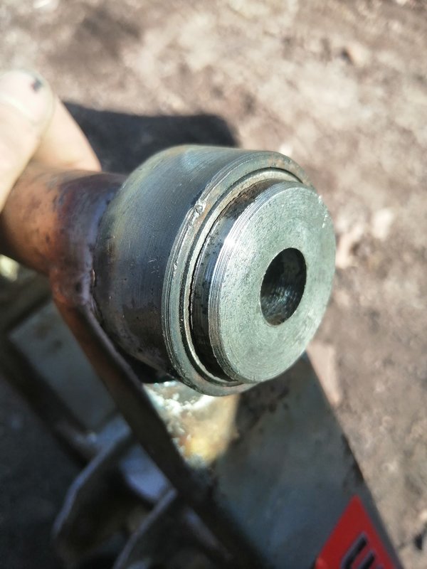

Плотник Опубликовано 27 апреля, 2022 Жалоба Поделиться Опубликовано 27 апреля, 2022 (изменено) Здравствуйте. Все читал тут, вот решил, первый пост: Переделал маятник на подшипники. Прочел этот пост, очень мне не понравилось смещение оси, удлинение цепи и в целом исполнение Запилили так: соосность соблюдена Подшипники не помню размер, внутренний на 17, внешний 42 вроде. Изменено 27 апреля, 2022 пользователем Плотник Ссылка на комментарий Поделиться на другие сайты Поделиться

alik_sn Опубликовано 27 апреля, 2022 Жалоба Поделиться Опубликовано 27 апреля, 2022 2 минуты назад, Плотник сказал: Каким образом длина цепи влияет на износ звезды)?))) Вообще ни как. Заморочек с удлинением каждый раз при покупке цепи, + ко всему добавляемые звенья скорее всего со старой, с износом и другим шагом в итоге купить сразу Дидовскую цепь под размер и не надо ничего удлиннять) Я срезал втулку с маятника, токаря выточили мне другую, крупнее, приварил ее к маятнику у сварщика. Не помню уже, 1 или 2 подшипника с каждой стороны. Но я еще заморочился с сальниками. Удлиннение маятника у меня минимальное, цепь осталась прежняя. Ссылка на комментарий Поделиться на другие сайты Поделиться

Плотник Опубликовано 27 апреля, 2022 Автор Жалоба Поделиться Опубликовано 27 апреля, 2022 2 минуты назад, alik_sn сказал: купить сразу Дидовскую цепь под размер и не надо ничего удлиннять) Я срезал втулку с маятника, токаря выточили мне другую, крупнее, приварил ее к маятнику у сварщика. Не помню уже, 1 или 2 подшипника с каждой стороны. Но я еще заморочился с сальниками. Удлиннение маятника у меня минимальное, цепь осталась прежняя. Я тоже так хотел, оставив лыску от старой трубы на маятнике, но что то побоялся промазать в соосность. Приехал к токорю, отдал маятник, у подшипника, на листочке нарисовал конструкцию, которая нужна, показал критичные размеры. Все Ссылка на комментарий Поделиться на другие сайты Поделиться

Плотник Опубликовано 27 апреля, 2022 Автор Жалоба Поделиться Опубликовано 27 апреля, 2022 16 минут назад, Старичок сказал: Просто вопрос, а что вместо сайлентов вставить подшипник нельзя было? Просто на тех же альфах/дельтах люди тоже ставили, заморачивались. Просто у китайцев дохрена нестандартных подшипников. Может можно было подобрать, или втулки проточить? Там 14*20 (вроде, ну пусть 24) посадка, там только игольчатые есть такие, и то они все открытые Ссылка на комментарий Поделиться на другие сайты Поделиться
Плотник Опубликовано 27 апреля, 2022 Автор Жалоба Поделиться Опубликовано 27 апреля, 2022 12 минут назад, Старичок сказал: Ну как раз площадь больше. Им же там не крутится, как шариковым... Открытые... Ссылка на комментарий Поделиться на другие сайты Поделиться
Плотник Опубликовано 27 апреля, 2022 Автор Жалоба Поделиться Опубликовано 27 апреля, 2022 22 минуты назад, Старичок сказал: А шайбой с улицы не закрыть. Да в принципе уже не важно. Шайба не сальник) Да и не важно) уже Ссылка на комментарий Поделиться на другие сайты Поделиться
