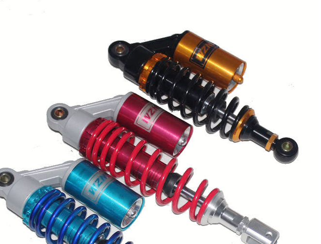

sneke Опубликовано 30 июня, 2013 Жалоба Опубликовано 30 июня, 2013 Заказал у китаёзов газовые амморты , через пару месяцев(а может и меньше)придут - поставлю Цитата
ru2006 Опубликовано 1 июля, 2013 Автор Жалоба Опубликовано 1 июля, 2013 Заказал у китаёзов газовые амморты , через пару месяцев(а может и меньше)придут - поставлю2013-06-30_190617.png и почём это чудо вышла? Цитата
sneke Опубликовано 1 июля, 2013 Жалоба Опубликовано 1 июля, 2013 2.500 рупий Уж очень их нахваливают... Цитата

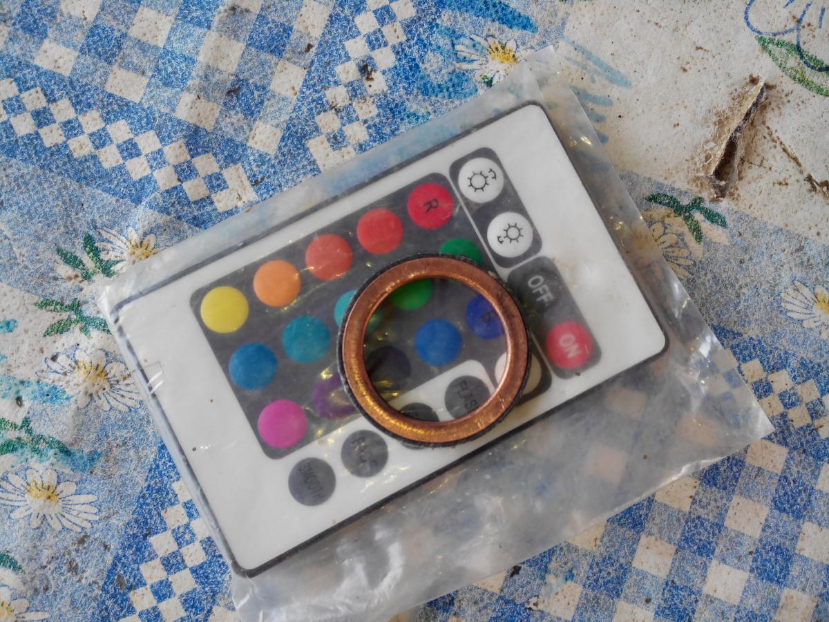

sneke Опубликовано 12 июля, 2013 Жалоба Опубликовано 12 июля, 2013 А между трубой и цилиндром типа прокладки стояло что-нибудь? Я когда приехал с отваленой трубой , там что-то пожмаконное было , сейчас хоть и затянул , все равно звук не тот... Вечером прокачусь ,посмотрю тягу Цитата

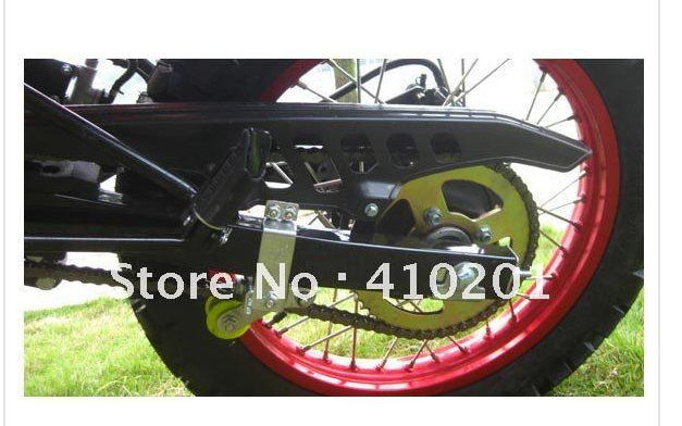

sneke Опубликовано 13 июля, 2013 Жалоба Опубликовано 13 июля, 2013 Слава яйцам , нашел прокладку , щас всё путем!!! У китайцев нашёл вот такую фишку , натяжитель цепи называется , заказал - испробую , отзывы положительные вроде. Цитата
ru2006 Опубликовано 14 июля, 2013 Автор Жалоба Опубликовано 14 июля, 2013 Слава яйцам , нашел прокладку , щас всё путем!!!IMG_20130713_124902.jpg И где нашёл? У китайцев нашёл вот такую фишку 2013-07-13_023024.png, натяжитель цепи называется , заказал - испробую , отзывы положительные вроде. Здесь где-то эту тему мусолили, когда про цепи со звёздами обсуждали. Цитата
