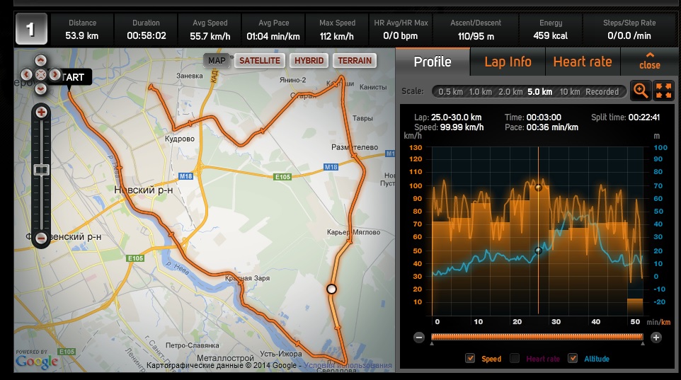

HooFoo Опубликовано 15 июля, 2014 Жалоба Опубликовано 15 июля, 2014 Здравствуйте. Месяц назад купил себе VR-1 200cc, накатал 1000км. Все нравится. Конечно хотелось бы колеса пошире, так бы он был чуть более устойчивый, но это так, мелочи. А вот что меня беспокоит. Не могу разогнать его хотя бы до паспортных 110 км. До этого обкатывал и не старался, но недавно решил полетать и понял, что не хватает мощности. После 80 очень медленный разгон, на 90 вообще останавливается и не разгоняется дальше. Если лечь на него, то 100 с трудом. При покупке был отвратно настроен карбюратор, на первом ТО это вроде исправили, но все равно грешу на него. С чем может быть связано? На днях почищу воздушный фильтр и попробую подкрутить болт качества смеси, должно помочь? Цитата
Antony3d Опубликовано 16 июля, 2014 Жалоба Опубликовано 16 июля, 2014 Болт качества, влияет по большей части на качество смеси на холостых и малых оборотах. На средних влияет положение иглы, на максимальных диаметр главного жиклера. Тут нужно все проанализировать по порядку. 1. Правильно - фильтр, не забит ли, хорошо ли тянет. 2. Состояние и цвет нагара на свече поглядеть, после нормального прохвата километров 5+. Это даст информацию о качестве смеси. 3. И могут быть банально другие причины. Двигатель еще чуть-чуть до конца не обкатался еще (хотя уже 1000 км), резина не докачана до нормы на асфальте. Ветер встречный. На таких скоростях и слабых движках влияет много факторов, настройка клапанов, небольшой встречный ветер, неровный асфальт, даже торчащее твое колено способно снизить максималку на 5+ км/ч, голова вообще на 10 ;) В любом случае такие предельные режимы работы двигателя, долго использовать не стоит, и контролировать температуру надо, не перегревать масло. А почему ты решил что он вот прям должен ехать 110 по GPS? Есть такие у кого едет? Наш 223 ссм разгоняли до 115 по gps, но там был тюнинг воздухофильтра и другой карбюратор. Цитата
HooFoo Опубликовано 16 июля, 2014 Жалоба Опубликовано 16 июля, 2014 Болт качества, влияет по большей части на качество смеси на холостых и малых оборотах. На средних влияет положение иглы, на максимальных диаметр главного жиклера. Тут нужно все проанализировать по порядку. 1. Правильно - фильтр, не забит ли, хорошо ли тянет. 2. Состояние и цвет нагара на свече поглядеть, после нормального прохвата километров 5+. Это даст информацию о качестве смеси. 3. И могут быть банально другие причины. Двигатель еще чуть-чуть до конца не обкатался еще (хотя уже 1000 км), резина не докачана до нормы на асфальте. Ветер встречный. На таких скоростях и слабых движках влияет много факторов, настройка клапанов, небольшой встречный ветер, неровный асфальт, даже торчащее твое колено способно снизить максималку на 5+ км/ч, голова вообще на 10 ;) В любом случае такие предельные режимы работы двигателя, долго использовать не стоит, и контролировать температуру надо, не перегревать масло. А почему ты решил что он вот прям должен ехать 110 по GPS? Есть такие у кого едет? Наш 223 ссм разгоняли до 115 по gps, но там был тюнинг воздухофильтра и другой карбюратор. Да нет, просто хотелось бы, сам понимаешь. Ладно, посмотрю тогда твои советы, спасибо. Цитата

HooFoo Опубликовано 28 июля, 2014 Жалоба Опубликовано 28 июля, 2014 Сменил масло на кастроловскую синтетику, подчистил фильтр, подтянул цепь, подтянул дроссельный тросик. Но все равно больше 115 по спидометру разогнать не смог. Смотреть свечи и клапана? Уже 1600 набега. Цитата

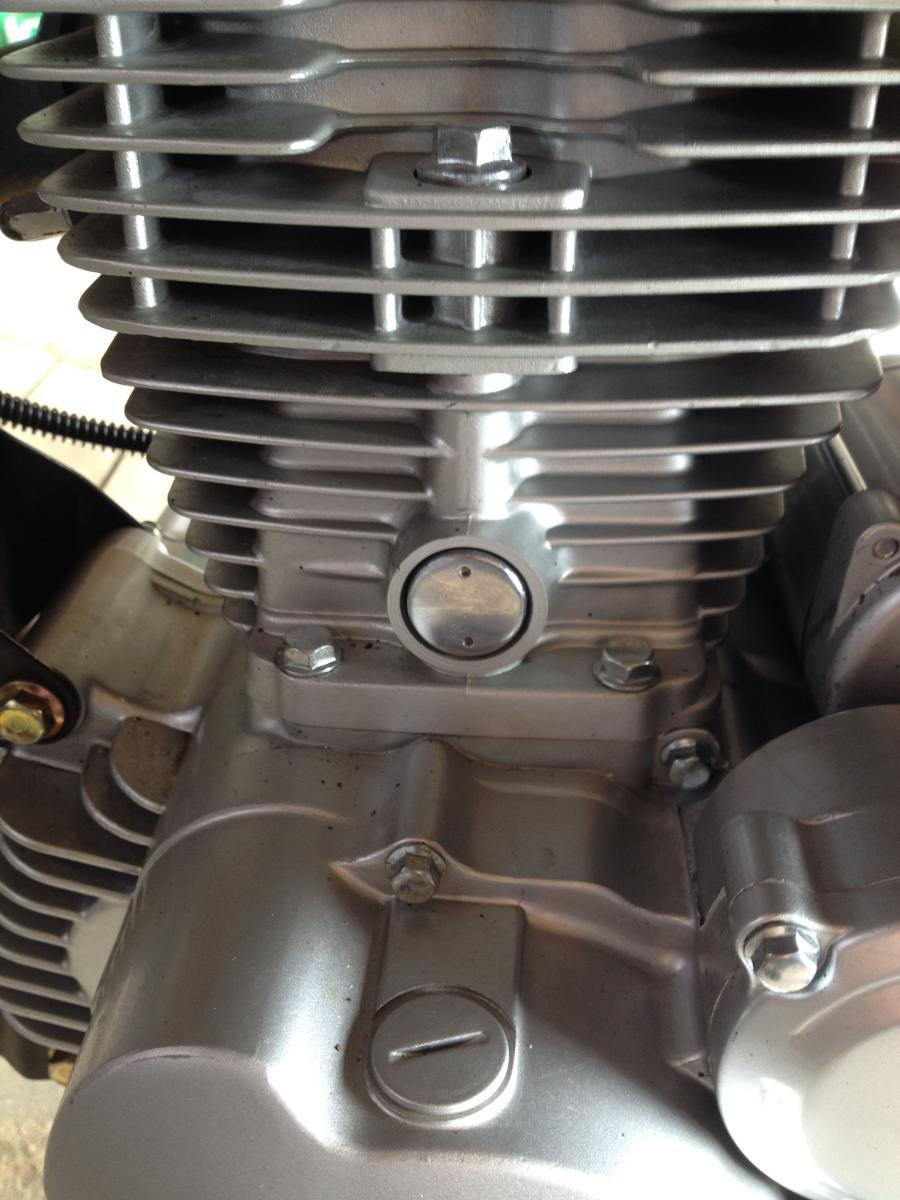

orf Опубликовано 7 сентября, 2014 Жалоба Опубликовано 7 сентября, 2014 Товарищи, кто знает что за блестящая заглушка с двумя маленькими дырочками на фото? Начало из под нее сочиться масло, пробовал ее затянуть, но она сидит мертво не сдвигается. чем грозит, связано ли это ЦПГ? Пробег 13 000 км. Болт который над ней тоже затянут , не сдвигается. .... пока ждал , нарыл что это ось нижних коромысел, и что у нее ксть резиновое уплотнительное кольцо, и чтобы ее снять надо разобрать мотор. (( Вот думаю заморочиться или так ездить. Цитата
HooFoo Опубликовано 19 сентября, 2014 Жалоба Опубликовано 19 сентября, 2014 И снова всем привет. Накатано уже 4000. Проблема со скоростью решилась при покупке кредла для навигатора. Оказалось, что спидометр врет на 10-15 км-ч вниз. Какие- были проблемы с момента прошлого сообщения. 1) Слетела цепь. Ну тут я сам виноват, знаю, что надо подиягивать, а я забил. И вот при довольно резком старте со светофора она слетела. Решил проблему на обочине за 5 минут, натянув как надо. 2) Перегорела лампа фары. Вот тут было весело, потому что перегорела она в тот момент, когда я был в лесу и предстояла 7км поездка по лесной дороге. По приезду в город заменил, стало снова все хорошо. Уже заканчивается сезон, по-этому уже можно начинать подводить итоги, так что напишу небольшую простынку. VR-1 - замечательный выбор для человека, который первый раз садится за мотоцикл. Это как будто родители купили вам на 18-летие ВАЗ2109, чтобы его не жалко было. Но в отличие от ВАЗа, это надежный и удобны аппарат. Очень нравится плавность и линейность роста оборотов в зависимости от положения ручки газа. Довольно сложно перегазовать, привыкаешь к нему сразу же. Удачные габариты. Пробки становятся лишь незначительным замедляющим фактором, а не критичной тратой времени. Он узкий, короткий, легкий, с отличной динамикой, так что междурядье для него вполне комфортно. Очень экономичный. В среднем заправляюсь раз в неделю 6-9 литров. Этого хватает примерно на 200-250 километров по городу в пробках. Теперь о минусах. Самый большой минус это нечеткость коробки передач. Придется научиться ловить нейтраль, потому что она гораздо легче перескакивает на 1 или 2, чем ловится. Я уже выработал специальное движение ногой для этого. При понижении с 5 до 1 очень большая вероятность уткнуться в 3ю. Практически на всех светофорах при понижении после третьей приходится немного приотпускать сцепление, чтобы встала 3я, а затем уже отпускаться ниже. Медленный спидометр и тахометр. Стрелка очень плавная, и не поспевает за реальной динамикой. Ну и нейтральные стороны. Мне уже немного не хватает его мощности. Не думаю, что поменяю его на следующий сезон, но через сезон точно буду менять. Столкнулся с проблемой выбора запчастей. Не то, что их нет, просто они в наличии не везде, поэтому после моих падений (уже 4 штуки, мотоцикл почти не пострадал, за исключением пластика приборки и ручки тормоза) приходилось искать где именно есть в наличии. Ремонтируется все просто: мультитул и маленький разводник, которые отлично умещаются в бардачке, позволяют починить практически все, что может произойти в дороге. После установки кофра (дел на 10 минут и 2000р), стал вообще незаменим в каждодневных делах. Использую мотоцикл каждый день и с каждым днем все грустнее, что сезон заканчивается, и придется пересаживаться либо на общественный транспорт либо в машину. Отличный городской мотоцикл, соотношение цена/качество идеальное. Цитата
