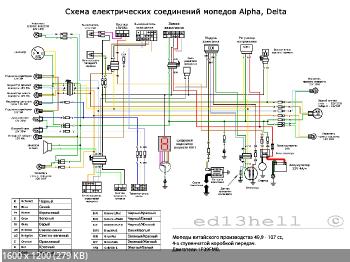

Все переключатели бл/дал работают по принципу переключения с одного провода на другой , приходит сине/белый или бело/синий , а с него переключается на ближний - белый или дальний - синий .
Примерно вот так :
