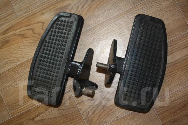

mazepa2000 Опубликовано 11 октября, 2017 Жалоба Опубликовано 11 октября, 2017 Многие жаловались,что подножками трет в поворотах.Скорее всего производитель учел это.Я два раза заказывал ваши платформы(первый раз на старый мот,они там 1к1),во второй под проект на новый.Первый раз пришли лапы,как у всех. Сейчас получил посылку,а в ней такие. Правда не в точности,но похожи очень сильно.Черные правда и тяга КПП мне положили не понятно от чего...Но мне тяги и не важна,нужны сами лапы. Так вот,мало того,что форма другая,но они стали складываемыми.Так,что рекомендую... Спойлер Подножка водителя левая в сборе с кронштейном и педалью ПЕР.ПЕРЕДАЧ, BRIAR Подножка водителя правая в сборе с педалью заднего тормоза, BRIAR Цитата
