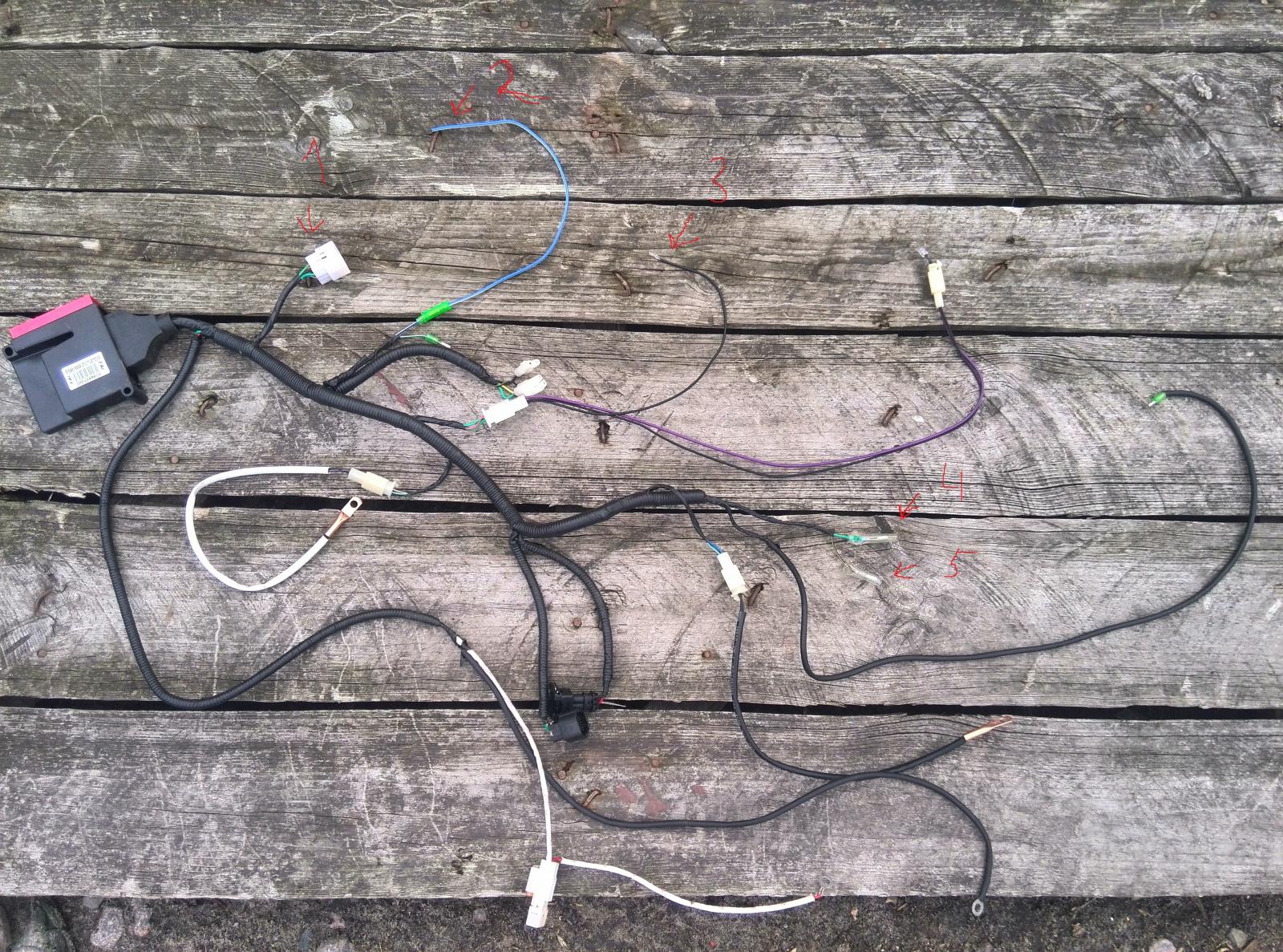

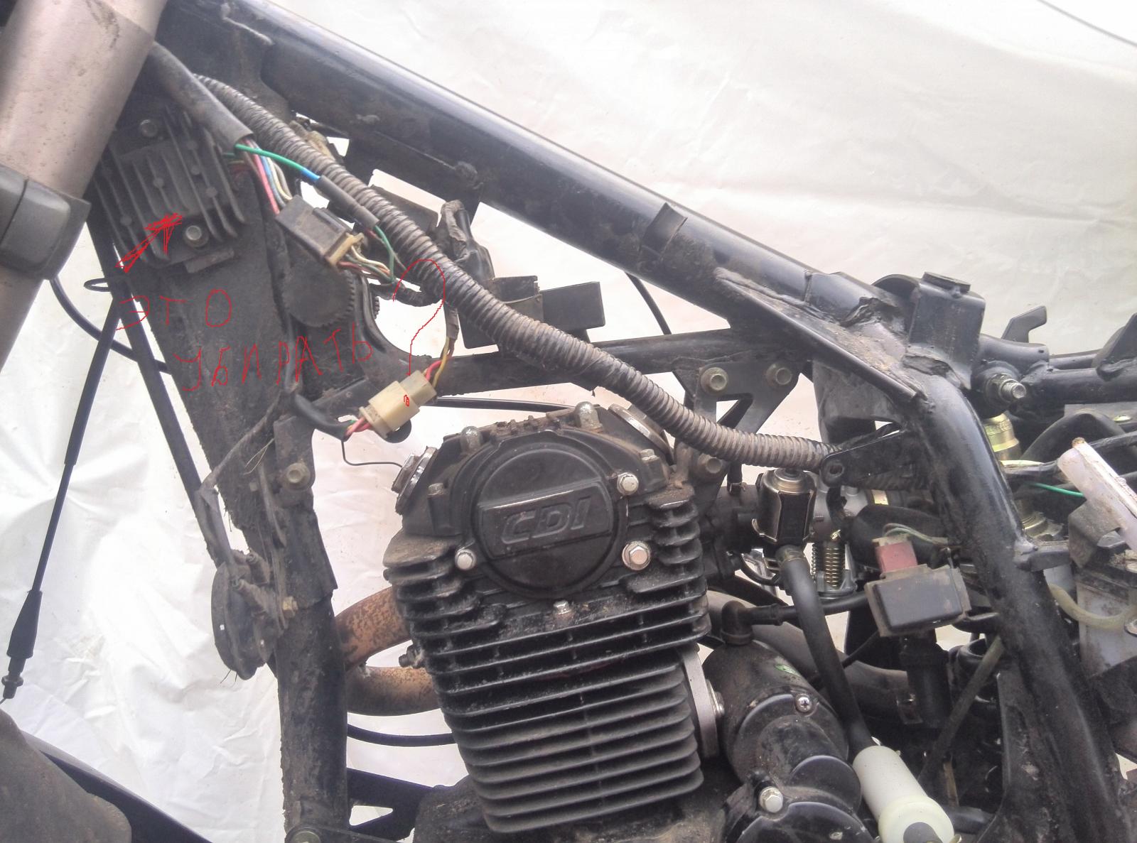

Александор Опубликовано 21 июля, 2015 Жалоба Опубликовано 21 июля, 2015 Парни выручайте,вся надежда на вас.Ставлю инжектор,туплю с проводкой.куда все эти провода? Кто что знает??? Цитата
эльф Опубликовано 21 июля, 2015 Жалоба Опубликовано 21 июля, 2015 Парни выручайте,вся надежда на вас.Ставлю инжектор,туплю с проводкой.куда все эти провода? Кто что знает???Сашенька - ты что,с дуба рухнул?Во первых,монтажная схема косы с цветовыми обозначениями и номирацией разъёмов по адресам у тебя,да и разрешение снимка на уровне 03 пкс.,самих разъёмов толком не видно!Сбрось схему в нормальном разрешении - Я тебе подскажу,а так...- извини! Цитата
эльф Опубликовано 21 июля, 2015 Жалоба Опубликовано 21 июля, 2015 А тут как быть???НЕТ!!! Это р.регулятор генератора! Цитата
эльф Опубликовано 21 июля, 2015 Жалоба Опубликовано 21 июля, 2015 А это для чего?Форсунка плунжерного типа на корпусе диффузора со штуцерами подачи топлива и обраткой. Цитата
Александор Опубликовано 21 июля, 2015 Жалоба Опубликовано 21 июля, 2015 Форсунка плунжерного типа на корпусе диффузора со штуцерами подачи топлива и обраткой..Где подача и обратка я понемаю. Мне интересен штуцер на корпусе заслонки?? Цитата
эльф Опубликовано 21 июля, 2015 Жалоба Опубликовано 21 июля, 2015 . Где подача и обратка я понемаю. Мне интересен штуцер на корпусе заслонки?? Саша,это штуцер " мап "сенсора, соединяется трубкой с эбу,"-блока управления,который шел в наборе,для снятия показаний обсалютного давления,на нём должен быть такой же штуцер. Цитата
