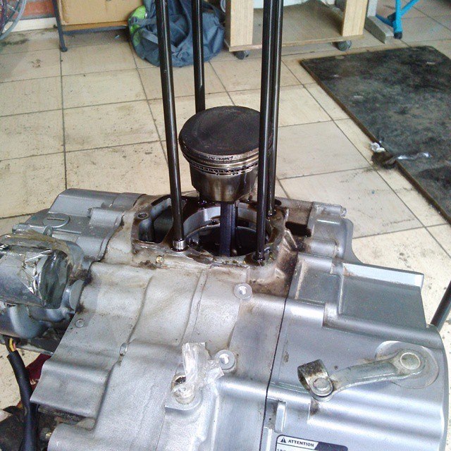

эльф Опубликовано 29 октября, 2015 Жалоба Поделиться Опубликовано 29 октября, 2015 Сергей , а цель какая ??? Что хотим достичь этим ??? У нас со Славяном движки ни разу не перегревались.Или температура масла на сцепление сильно влияет ? Если вкладышей на колене нет , то может и давление не настолько критично ?Лёша,очень странный вопрос.Стремится нужно к совершенству,а если серьёзно, то наш мотор грешит перегревом.У меня давно врезан в пробку слива жигулевский датчик температуры и очень наглядно мотор реагирует на перегрев масла.При температуре окружающего воздуха 16-18° ,ташниловке по городу без пробок,температура масла держится на уровне 80-95°,по трассе на скорости 40-60 км.ч. - 70-80°,при 70-90 км.ч. - 85-100°,если длительно ехать со скоростью 100 и более км.ч. то т° быстро поднимается до 120° а на подъёмах и до 130°,а это уже перегрев.При длительной езде по тяжёлой грязи,песку температура быстро поднимается до 110° и выше,при этом начинает шумно работать ц.п.г. и грм , появляются проблемы с переключением передач.После лёгкого проката с небольшой скоростью или перекура в 10-15 минут-все приходит в норму.Теперь подумай,нужен "барсику" масло радиатор? 1 Цитата Ссылка на комментарий Поделиться на другие сайты Поделиться

эльф Опубликовано 29 октября, 2015 Жалоба Поделиться Опубликовано 29 октября, 2015 Следствие перегрева масла и последующего прихвата поршня!-наглядное пособие. 2 Цитата Ссылка на комментарий Поделиться на другие сайты Поделиться
