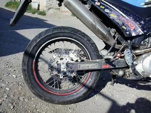

motogen Опубликовано 12 июня, 2013 Автор Жалоба Опубликовано 12 июня, 2013 Поставил вот такой бублик. 300км. полёт нормальный. Прибывил несколько см. в высоте(: Цитата
smit Опубликовано 12 июня, 2013 Жалоба Опубликовано 12 июня, 2013 Поставил вот такой бублик. 300км. полёт нормальный. Прибывил несколько см. в высоте(: Самому предстоит такая операция. Буду менять покрышки . Долго мучился с разбортировкой? Цитата
motogen Опубликовано 13 июня, 2013 Автор Жалоба Опубликовано 13 июня, 2013 5 мин. работы шиномонтажника -100р.(: Цитата
