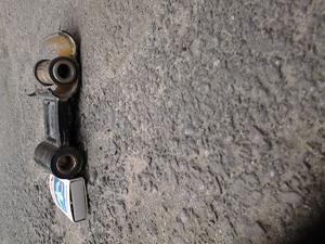

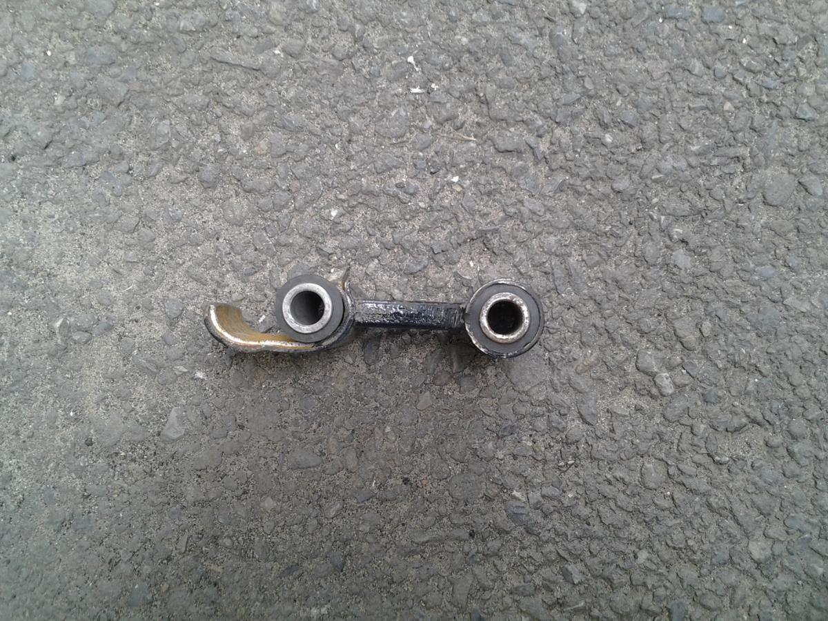

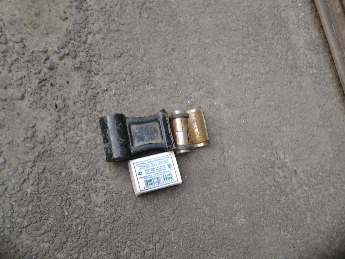

андрей1 Опубликовано 27 июля, 2013 Жалоба Опубликовано 27 июля, 2013 Я с рост. Обл. Каменский район. Этот сайлентблок. Соединяет задний амартизатор и раму. Ну я в ростов поеду в понедельник, Подскажи магазин где можно купить эту деталь, и как добраться до него. Ну вообще покупали мот на авторынке Алмаз. Цитата
zonder Опубликовано 27 июля, 2013 Жалоба Опубликовано 27 июля, 2013 Ни хрена себе он развернулся!Авторынок "Алмаз",утром в понедельник.Задняя прогрессия не на многих стоит,думаю будет проблема найти этот линк.Искать в разборках б/у. япов,но таких я в Ростове не знаю,всё-таки это не расходник.Если на рынке не найдёшь,то попробуй его восстановить.Я поищу по магазам,результат сообщу.Размеры нарисуй. Цитата
андрей1 Опубликовано 28 июля, 2013 Жалоба Опубликовано 28 июля, 2013 На счет размера придумал только это. Цитата
Домка Опубликовано 29 июля, 2013 Автор Жалоба Опубликовано 29 июля, 2013 Андрей есть пара вопросов к тебе. Ты звезды менять не пробовал что бы передачи удлинить? Мне кажется на нём передачи очень короткие, 9000 оборотов набирает очень быстро, а после идет просто рёв без прибавки скорости. 1\2\3\4 переключаешь практически сразу. И еще, максималку какую разгонял на нём? А по поводу рычага этого если найти такой ну никак можно токарю заказать цилиндр такой же по размерам, отрезать разорваный и приварить новый. Только сварного надо хорошего. Цитата
