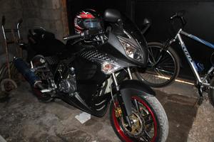

Домка 0 Жалоба Опубликовано 15 июня, 2013 Доброго всем времени суток. Долго думал о покупке 1го своего мотоцикла после скутера и вот наконец таки надумал. Стал обладателем VENTO RAGNER-II. В инете инфы по ним не нашел, в магазине сказали что мот поступил впервые. Буду очень рад увидеть дельные советы по сему агрегату. Цитата Поделиться сообщением Ссылка на сообщение Поделиться на другие сайты

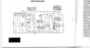

Домка 0 Жалоба Опубликовано 27 июня, 2013 Срочно нужна помощь. Мотоцикл простоял 4 дня, сегодня его завожу, грею, выключаю зажигание и он продолжает работать. С кнопки стопа глушится, а выключаешь ключом 0 эмоций хотя все гаснет. Также заводится с кика с выключенным зажиганием. Сигналку отключал тоже самое. В чем дело??? Цитата Поделиться сообщением Ссылка на сообщение Поделиться на другие сайты
Домка 0 Жалоба Опубликовано 28 июня, 2013 Форум мертвый видать:( Цитата Поделиться сообщением Ссылка на сообщение Поделиться на другие сайты
zonder 41 Жалоба Опубликовано 29 июня, 2013 Начинай поиск от катушки зажигания,отключи автозапуск совсем.Снимай бак и всё что мешает добраться до проводов-делай полную ревизию проводки!Проверь замок зажигания! Цитата Поделиться сообщением Ссылка на сообщение Поделиться на другие сайты
Домка 0 Жалоба Опубликовано 29 июня, 2013 Перебрал замок и проводку всё нормально, коротышей нет. Не знаю что еще посмотреть. И понять не могу почему кнопка стоп глушит а замок нет. В инете тоже ничего дельного не нашел. Схему бы проводки посмотреть. Цитата Поделиться сообщением Ссылка на сообщение Поделиться на другие сайты
zonder 41 Жалоба Опубликовано 29 июня, 2013 Клавиша "стоп" замыкает на массу,а замок размыкает цепь.Начни поиск с аккамулятора,куда идут провода и что с чем соединено.Аналог схемы посмотри на сайте Patrona,по идее у всех китайцев схема одинакова. Цитата Поделиться сообщением Ссылка на сообщение Поделиться на другие сайты
zonder 41 Жалоба Опубликовано 29 июня, 2013 Вот скан схемы от моего Цитата Поделиться сообщением Ссылка на сообщение Поделиться на другие сайты
Домка 0 Жалоба Опубликовано 29 июня, 2013 У меня сборка электрики от дяди Васи видимо, в жгуте на каждый провод от замка еще по 3 прилеплено. Чем может вылезти такой косяк по зажиганию кроме как угон без замарочек? Цитата Поделиться сообщением Ссылка на сообщение Поделиться на другие сайты
Домка 0 Жалоба Опубликовано 30 июня, 2013 Всё разобрался. Сигнализация мозг пудрит. Отключил сигналку и поставил перемычку в разъём который на проводке мота. Проблема исчезла. Еще вопрос появился, какую сигналку поставить можно нормальную чтоб в разъём подошла и не мудрить с подключением? Цитата Поделиться сообщением Ссылка на сообщение Поделиться на другие сайты
zonder 41 Жалоба Опубликовано 30 июня, 2013 Да никакую нормальную в этот разъём не засунешь!Откусывай её всю-и ставь нормальную!Шерсти форум и интернет-выбор огромный! Цитата Поделиться сообщением Ссылка на сообщение Поделиться на другие сайты
Домка 0 Жалоба Опубликовано 30 июня, 2013 Разобрал штатную сигналку, отвалился по пайке розовый провод. Припаял. Работает нормально. но менять все равно надо, бзделовато если опять какой нить отвалится и на ходу движок заблокирует. Цитата Поделиться сообщением Ссылка на сообщение Поделиться на другие сайты
zonder 41 Жалоба Опубликовано 30 июня, 2013 Разобрал штатную сигналку, отвалился по пайке розовый провод. Припаял. Работает нормально. но менять все равно надо, бзделовато если опять какой нить отвалится и на ходу движок заблокирует. Ну а я про что!? Цитата Поделиться сообщением Ссылка на сообщение Поделиться на другие сайты
